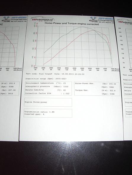

    нещо интересно днес от диното...Винаги съм се чудил колко може да се изкарат от 2.0 16 вт мотора със заводското турбо, Фиат Купе.Модификациите са:оригиналното турбонапълно ревизиран моторпреден кулергенерация 76мм с 3 резонаторни гърнетаголяма бензинов помпарезултатите са 255 коня на мотора и 323 Нм , 1.4 бара в средните обороти, падащи на 1 бар при макс. повера

        ми аз съм пускал и на 1.5 бара овърбуст ама инжекторите са малки и от там излиза всичко

          и на 1.6 бара пускам в средните обороти, то и повече може даже, на 1.7, но е добре да има метална гарнитура.

            Буста във високите заради умаляване на турбото ли пада или така е настроен контрола му?
            https://www.cialispascherfr24.com/
              турбото няма дебит
              '93 Tipo 1.8 16V 138hp++?
              '97 Coupe 16VT 262WHP+
                бууст контрола е на макс във високите обороти, това е макса на турбото в този сетъп

                  Ко? не Любо изкара около 350 кончета с обикновена гарнитура още е с такава ,а вече конете са над 350 този каза ,че е стоков само с ремап демек не виждам смисъл от метална говоря за http://www.youtube.com/watch?v=ahXqZI6t-N4

                    350 коня, но колко е максималният въртящ момент ?Голям риск си е, не е добре да се пробва дали ще духне гарнитура, че ако се свържат два съседни цилиндъра става леярна на алуминий

                      Ако сме с обикновена гарнитура колко е безопасния максимален холд бууст? 1.3бара?
                      FIAT Coupe 16VT
                        Аз карах 4 години и половина на 1.5 и като извадихме оригиналната гарнитура беше перфектна :D
                          на 1 бар си е достатачно да возиш 20 торби с вар "средно с 20кг" с 220км на 1.5 Ванката може да достигне и до 40-50 торби

                            ще погледна диното но тази кола лющеше 13 ки направи 20 поредни старта на Кондофрей без почивка и накрая духна съединитеи се развиха болтовете на маховика от зорза риск ми така е около 6000-7000 км на над 300 коня на мотора Наколко драг дея е имало Та митовете за метална гарнитура за рабити

                              Хм, аз мисля за ендуранса да си пусна не повече от 1.4 овърбуст, Гизмото сварва да държи без големи пикове, а след 5500к обм така или иначе стоковицата не сварва да пълни с повече от 0.9.......
