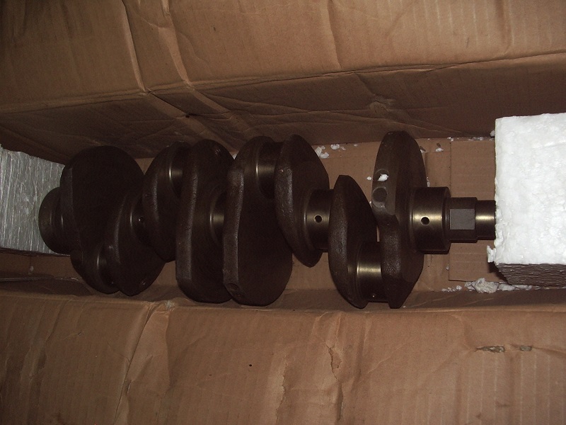

ами този е старият стил, основните шийки са с две дупки за закарване на масло към биелните, тоест шийката е разпробита изцяло от едната до другата странаи това че е чисто нов, на максималният размер са шийките до стотна всичкитеdigitalundgrd написа:Каква е разликата между този вал и твоя сегашния?
със заводската консервираща смазка е

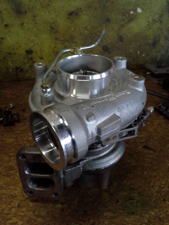

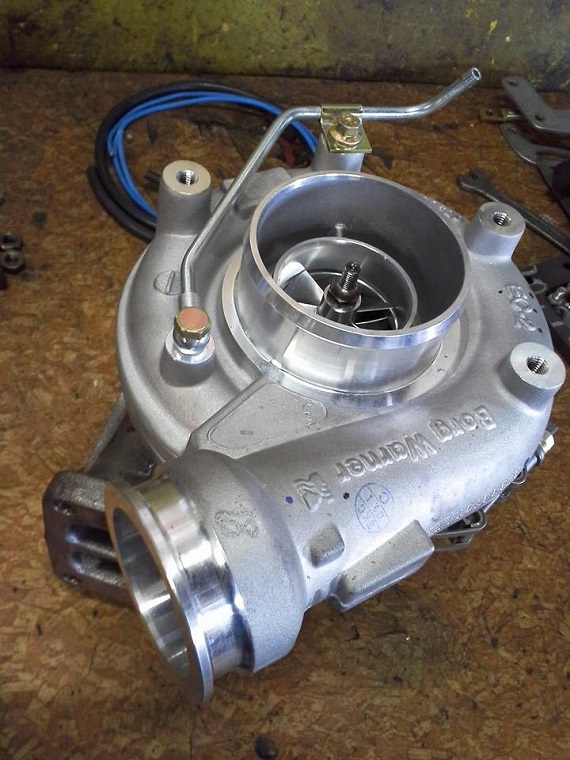

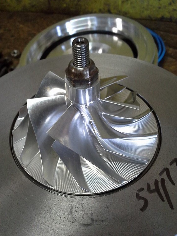

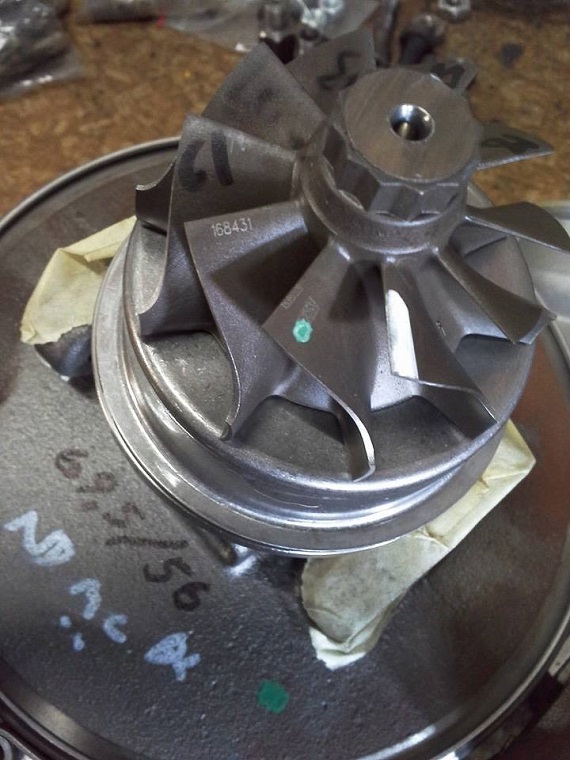

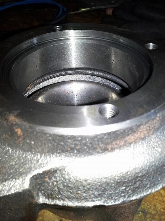

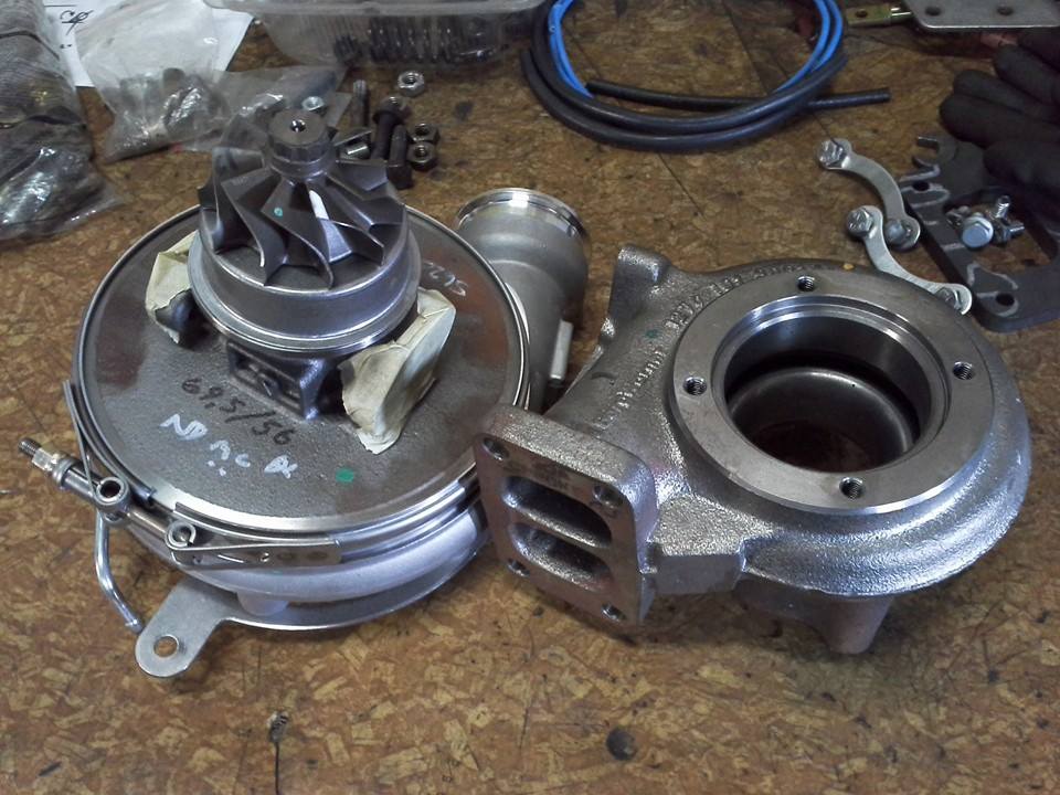

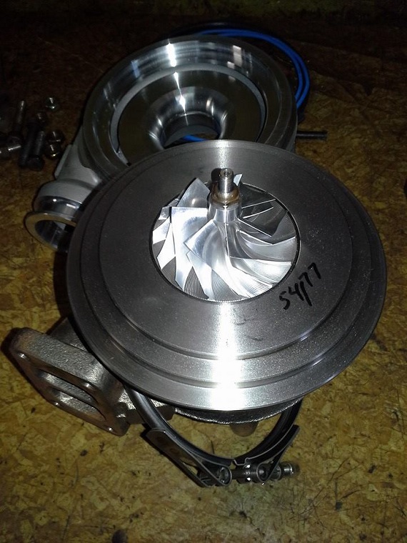

та така ... разглобихме Типото, всичката техника е извадена от него и голото купе пое пътя към леярните да се преражда в някое "модерно" возило.Тия дни ще отворя кутията за да видя какво и защо се е трошнало на 2ра скорост и да почна новата кутия вече с пълен набор усилвания ... ... че ми дойде едно 550 коньово турбо Borg Warner S200G, интересен модел с CNC перка, туинскрол Т3, каквото исках да е за максимално взривяване по любителските карания на Калояново и Румъния
