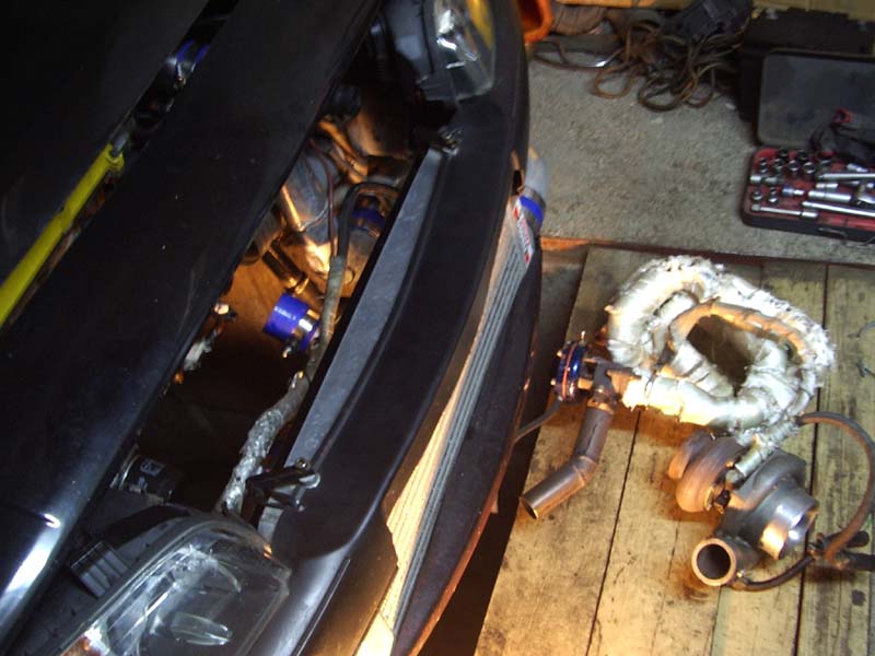

такаа ... от едно известно време насам много ми се доправи изпускателен колектор, че само турбо-пътища и генерации напоследък
и в същото време една тунинг - колица изпитваше нужда от по - добър колектор ...та си продадох колектора в комплект с гейта ... за да си отворя работа за нов
идеята е изпънат тръбен колектор със странично разположено турбо, нещо от сорта като на снимката, само че при мен турбото ще е по надлъжната ос.Но тая схема ще стане като дойде време за Купето :D

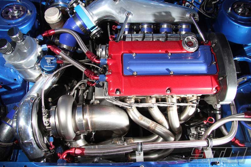

ici написа:такаа ... от едно известно време насам много ми се доправи изпускателен колектор, че само турбо-пътища и генерации напоследък
