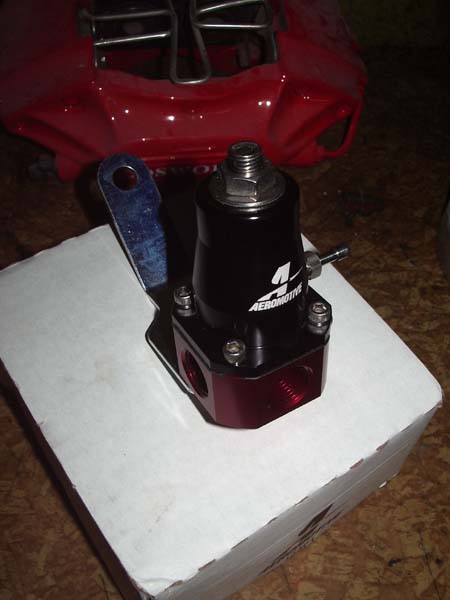

И аз смених стария вебер,и много се чудих с какво да го сменя,като се спрях на този който ти си вземал и на турбосмарт FPR 800,четах доста и ме разколебаха многото мнения на хора които са попаднали на ментета,даже някъде имаше тема един до друг два и къде имали малки разлики! наплаших се и избрах другия!Дано при теб всичко да е наред! Поздрави.uno turbo 1.3 i.e' 86

споко, хич не са малки разликитепредполагам това си гледал http://www.supramania.com/forums/sho...pics-inside%29

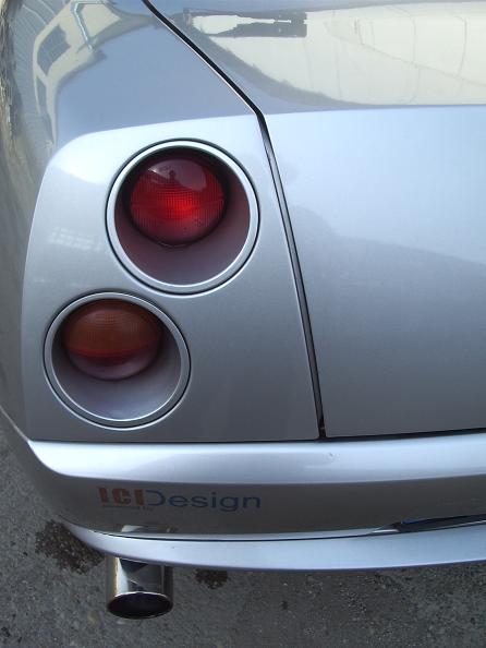

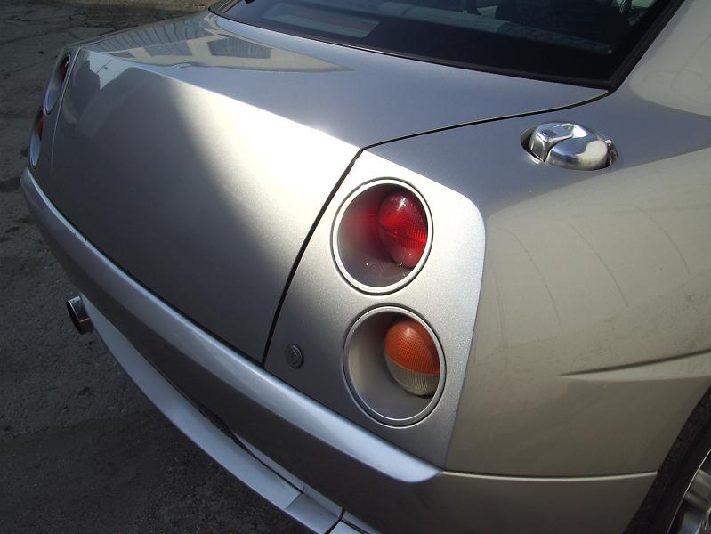

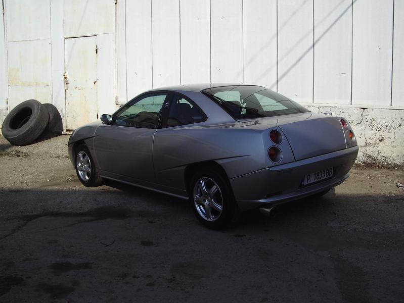

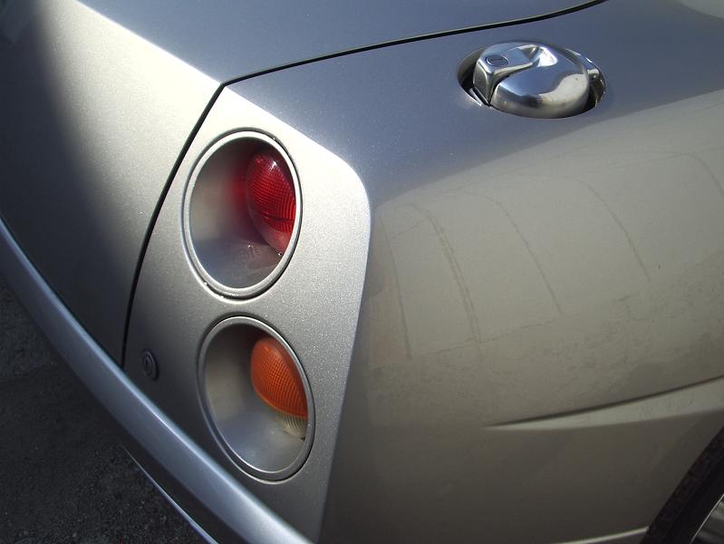

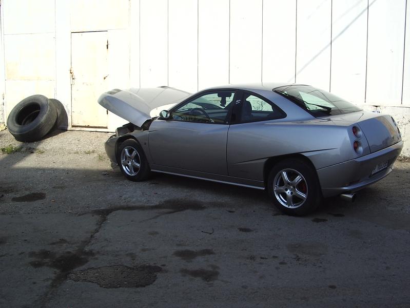

Ууууу фешънист... уууу!!!
добре де аз ги прегледах снимките и не видях некви кардинални разлики обясни ти какво си видял понеici написа:споко, хич не са малки разликитепредполагам това си гледал http://www.supramania.com/forums/sho...pics-inside%29Power Under Pressure
е хубава работа, то че има разлики във външният вид има, но същественото е че мембраната е от съвсем различен материал, който с времето се скапва от бензина за разлика от оригиналната и регулатора престава да работи, също и пружината е съвсем различна, при загряване не трябва да си променя характеристиките а от нея, качеството на мембраната и самият дизайн на клапана с точната му форма зависи коректната и стабилна работа на регулатора.WhitePower написа:добре де аз ги прегледах снимките и не видях некви кардинални разлики обясни ти какво си видял понеici написа:споко, хич не са малки разликитепредполагам това си гледал http://www.supramania.com/forums/sho...pics-inside%29

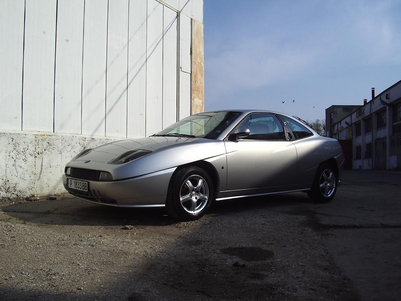

Пък за новия фейс - аш колсун, само килограмите му не ма кефят
А китайския вариант тесван ли е дали работи коректно Аз видях малките разлики във външния вид ама това не беше от значение за работата муici написа:е хубава работа, то че има разлики във външният вид има, но същественото е че мембраната е от съвсем различен материал, който с времето се скапва от бензина за разлика от оригиналната и регулатора престава да работи, също и пружината е съвсем различна, при загряване не трябва да си променя характеристиките а от нея, качеството на мембраната и самият дизайн на клапана с точната му форма зависи коректната и стабилна работа на регулатора.WhitePower написа:добре де аз ги прегледах снимките и не видях некви кардинални разлики обясни ти какво си видял понеici написа:споко, хич не са малки разликитепредполагам това си гледал http://www.supramania.com/forums/sho...pics-inside%29Power Under Pressure
