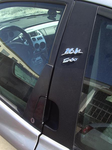

оригиналните 16в турбо емблеми на колонките, който ги е лепнал в Италия е имал някакво странно чувство предполагам, че ще стане турбо кола някой ден :P Ще го кача на същият кантар на който мерих Типото и даде почти 1300кг, но това ще е като стане 4х4За снимки, нищо интересно в общи линии, всичко е лего по трансмисията, няма заден диф - оп след няколко часа вече има
