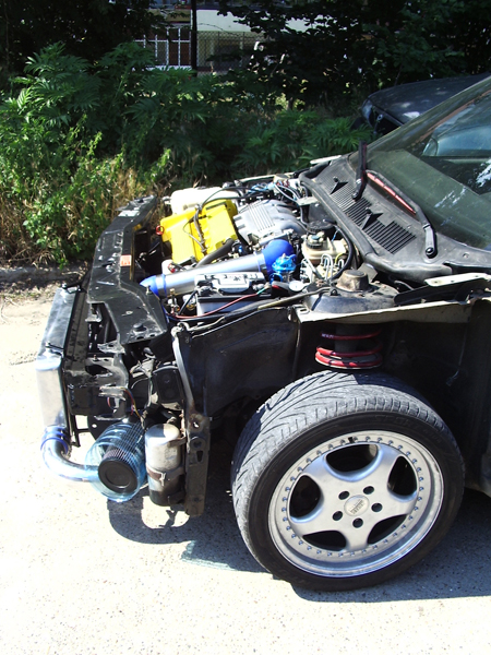

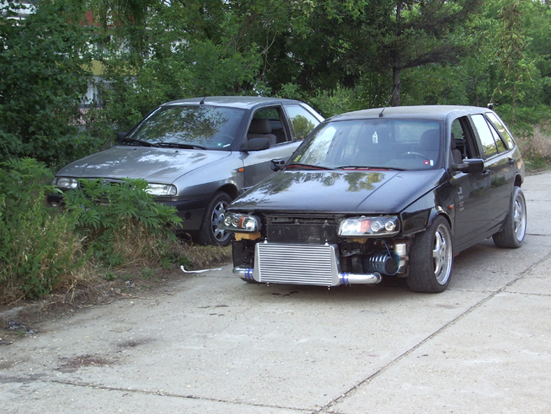

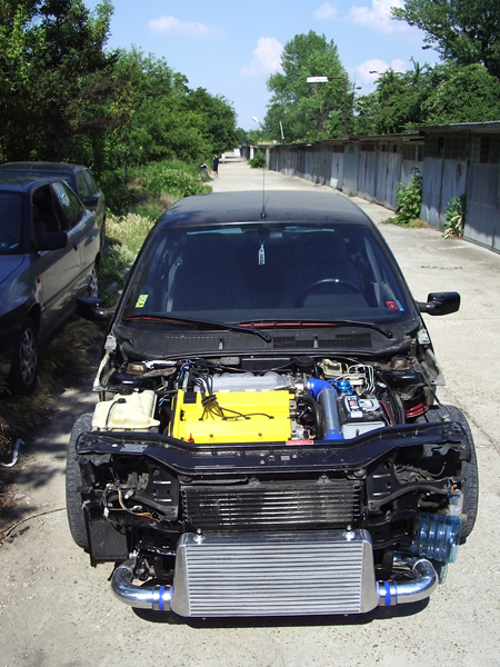

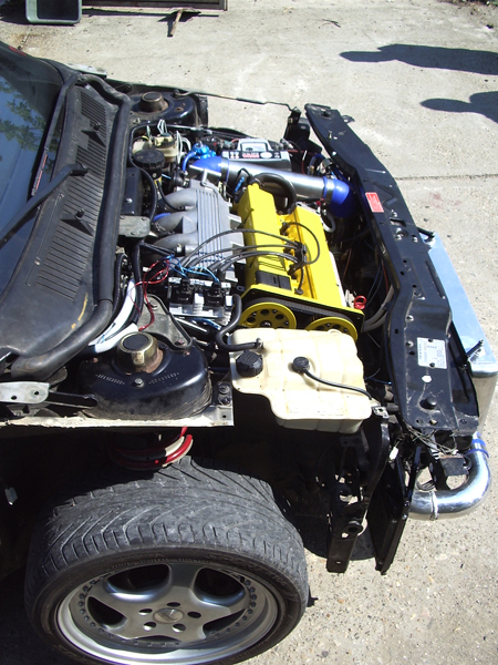

Какви са ви плановете за предницата? Какви са тези фарове с който започва видеото? Ще правите цяла предница на калъп ли ?||El Paso Performance|| Мойте обяви ||

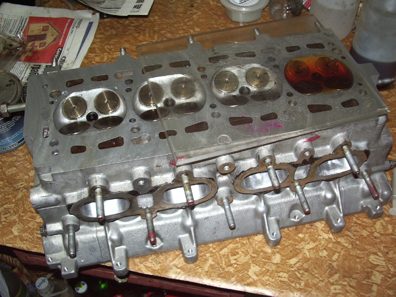

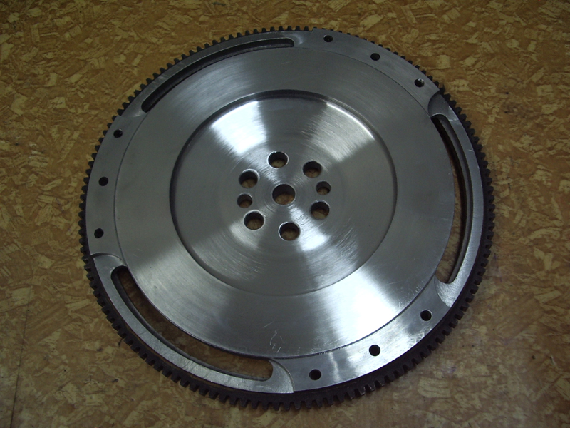

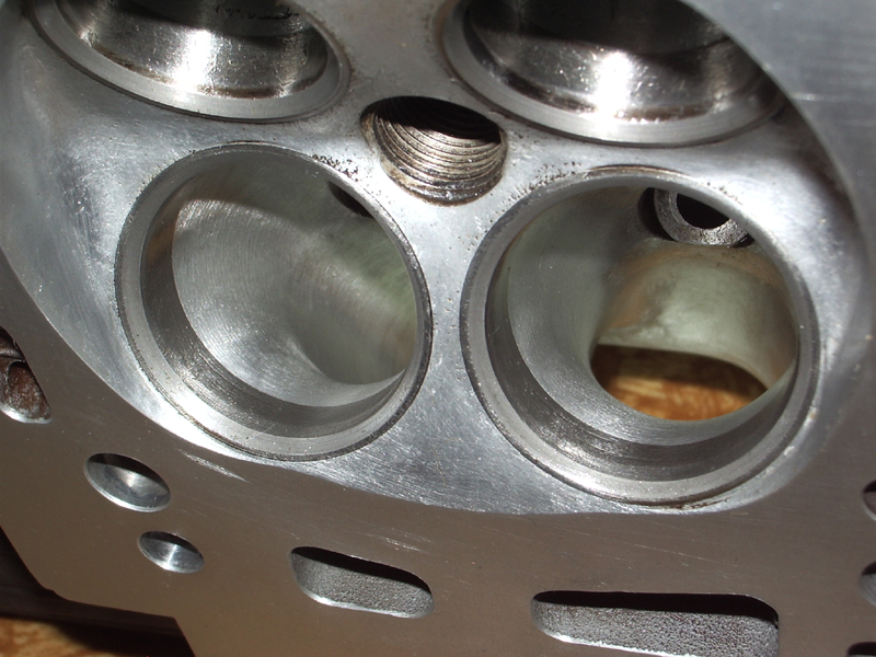

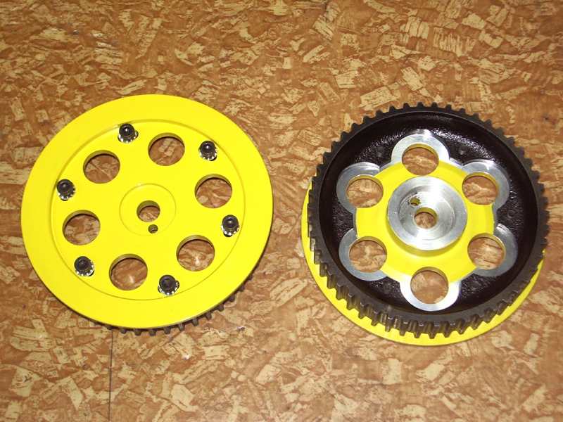

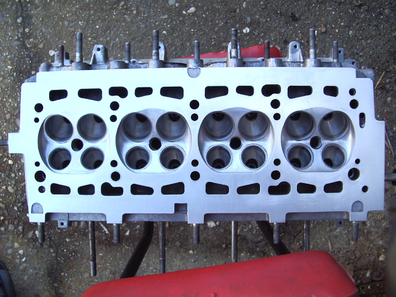

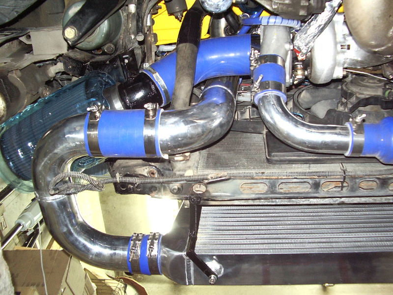

Предна, задна броня, капак, предни и задни калници, прагове - всичко от стъклопласт. Дизайн-проект ще е.И ето основните моменти. Фактически направих турбо-конверсия на атмосферния Типовски мотор до версията която се вгражда във Фиат Купе 16В Турбо и в Интеграле ЕВО2, смо че с подмяна на ключовите елементи с перформанс такива.Ползвам ЕКУ от Купе 16ВТ с къстъм чип от Рубен Апаричи - известен спец по мапване на Интегралета от Испания.Та според него конете трябва да са някъде около 320, а въртящият момент за сетъп като този е към 450Нм.

Все пак след дизайн проекта нали ще си личи, че е Типо?
