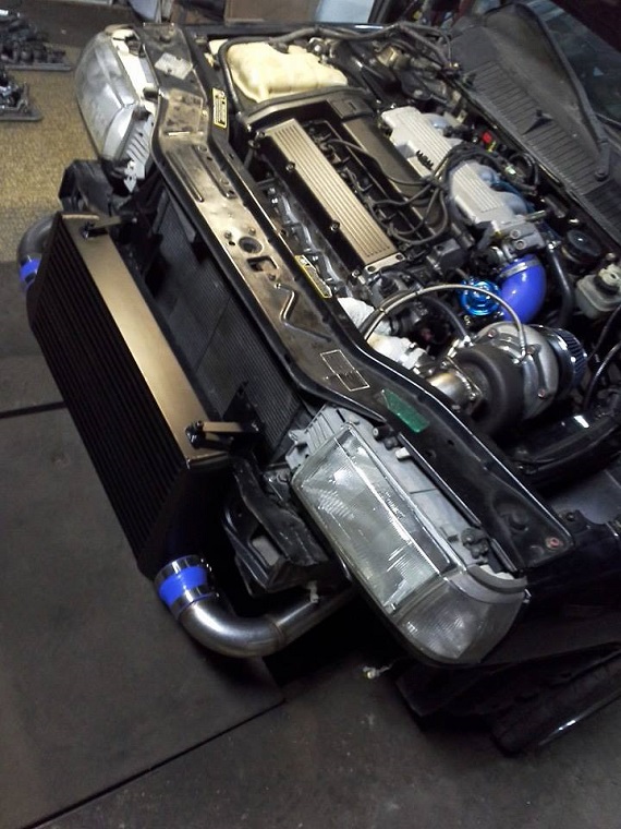

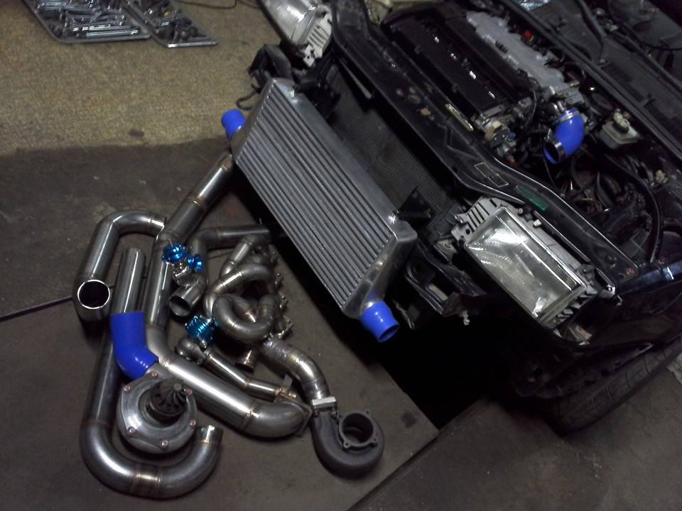

Fiat Tipo HF Integrale
Нямаше как да се кара официално, много му бях орязал калниците заради 17-ките и с това удължаване на предницата и фарове и броня колкото отдалеч да прилича на кола.Голата ламаринена черупка отиде за претопяване, всичко друго съм запазил.Така само ламаринената структура излезе има - няма 400 кила, всичките други килограми до 1280 идват от "механичната" част.Но сега се ражда едно друго Типо Интеграле с ГТ35Р турбо цел 500 коняPredatorsi написа:И какво сега...Най-маняшкото Типо в България ,умря...
Поне сърцето му ще живее...
Евалла ,за здравия труд ,това мога да кажа само!
, с концепция която ще направя и на Купето - странично разположено турбо над кутията
Имат ли там концепции с това разположение, че не ми излезе нищо като потърсих ?ВРЦ-тата карат по тая схема, и драгаджийки също, универсална е доста схемата.А иначе прототипът Типо вече е сглобен, нещо подобно ще е и при моето Купе, само дето турбото ми отлетя неочаквано за един друг Купе - проектJoro написа:Бразилска концепцияici написа:....Но сега се ражда едно друго Типо Интеграле с ГТ35Р турбо цел 500 коня
Верно, че и аз сега не намирам много снимки и клипове с такова разположение на турбото, ама преди 2-3 години като се ровех повече в youtube-то, доста често ми се случваше да попадна на бразилски клипове с такива чудесии :https://www.youtube.com/watch?v=RNkTGnXOopU

Едно съвсем малко клипче, мапващ рън на 4-та 3000-7500 об/мин 80-190 км/ч 490 кс / 570 Нм и същевременно сравнителна мерилка просто за кеф с Алфа 156 2.4 10в жтд 230 кс, една от най- бързите ежедневни бегачки тук. https://www.youtube.com/watch?v=0rUY_AaJI6M
