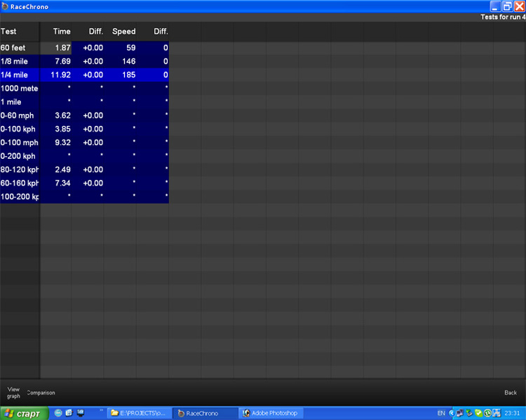

    да си пусна неофициалната 11-ка, как изглежда отвътре http://www.youtube.com/watch?v=qpNoJ2Qzc10и малко сектантски издевателства http://www.youtube.com/watch?v=jfKjIuCz254

      По охладителни причини ли след финала на 400 ти се движи нагоре - надолу десния крак?Щях да питам преди и ABS дали имаш?

        Ай-й, ако беше казал, че записваш, щях да мина през гримьорната и да си прибера поне етикета на шапката От клипа не става много ясно, ама G претоварването на дрифт с 4х4 на сухо - си е изживяване ! Иначе Типарката ноу кефи, както един мой бургаски приятел казва - "яката раута"......, ма малко малки ги праат тез Типари поне за "мойто нежно тяло" Честито и зановия личен рекорд на Калояново :D

          Мисля, че няма , даже 99% съм сигурен П.П. Много се радвам, че се засякохме с турбо "бригадата" на феста

            ами така гледам че припомпват про-батките драгаджии, и на дино така се помпи, да се впръсква гориво да поохладиАБС-а от отдавна е без бушон, а от скоро е изваден и физически, директно на помпата са вече спирачките

            :D по принцип вече гледам да и пазя трансмисията от такива дрифт претоварвания, ама пак не можах да се сдържа да не правя глупости

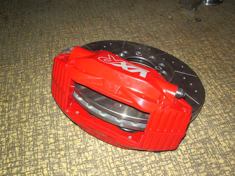

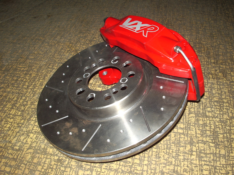

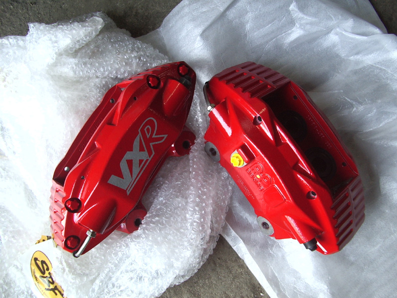

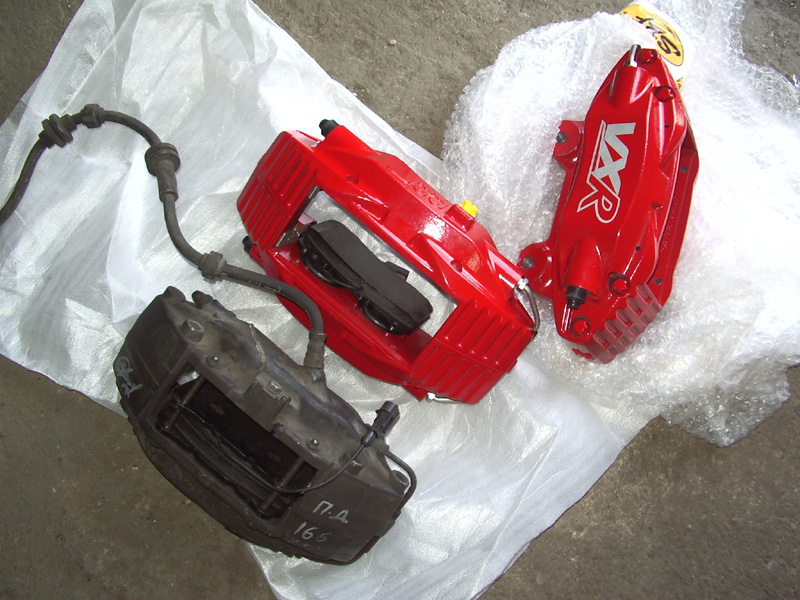

                          Ето ги предните ми 4 бутални апарати AP racing :D 36мм и 40мм буталца, дължина на накладката 148мм, диск 32мм дебелина и до 360мм диаметърЩе ги слагам на 330мм х 32мм дискове от Алфа ГТАЗа сравнение съм ги снимал със 131мм накладка и Брембо апарат от Алфа 166, диска е 28 х 310, малеят като че ли май ще мога да спирам от средата на 150-те метра на правата на Калояново :P
