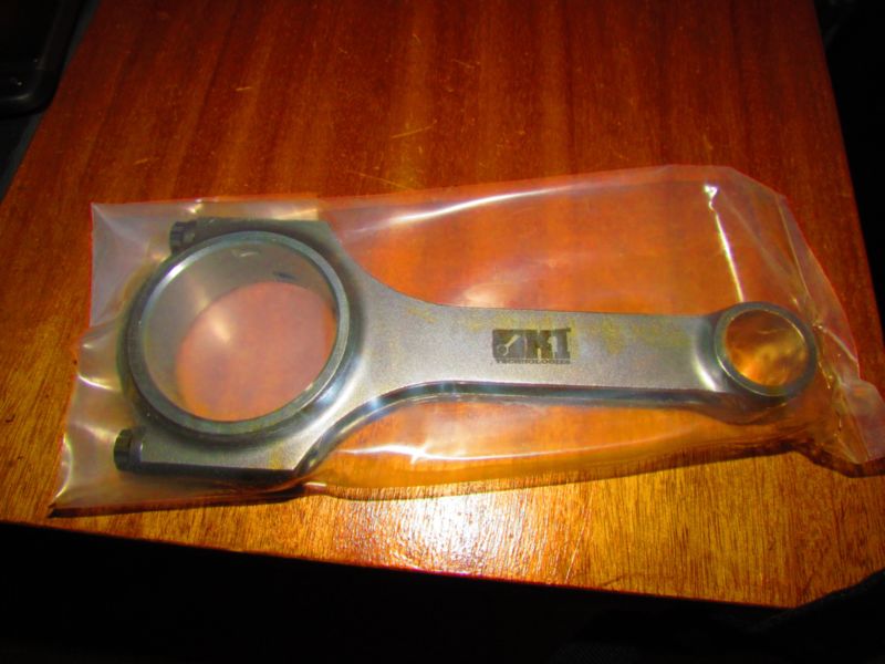

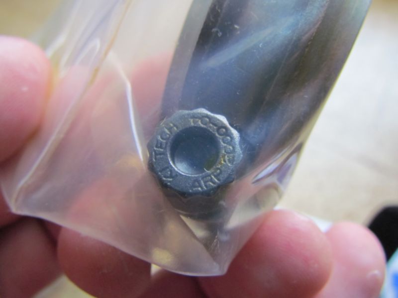

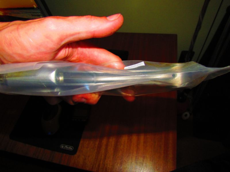

Интересното е че биелата е разпробита от 2те страни, предполагам идеята е да охлажда стените на цилиндъра? А за тема е рано още
Теглото е 570гр... Ще олекне карантията
