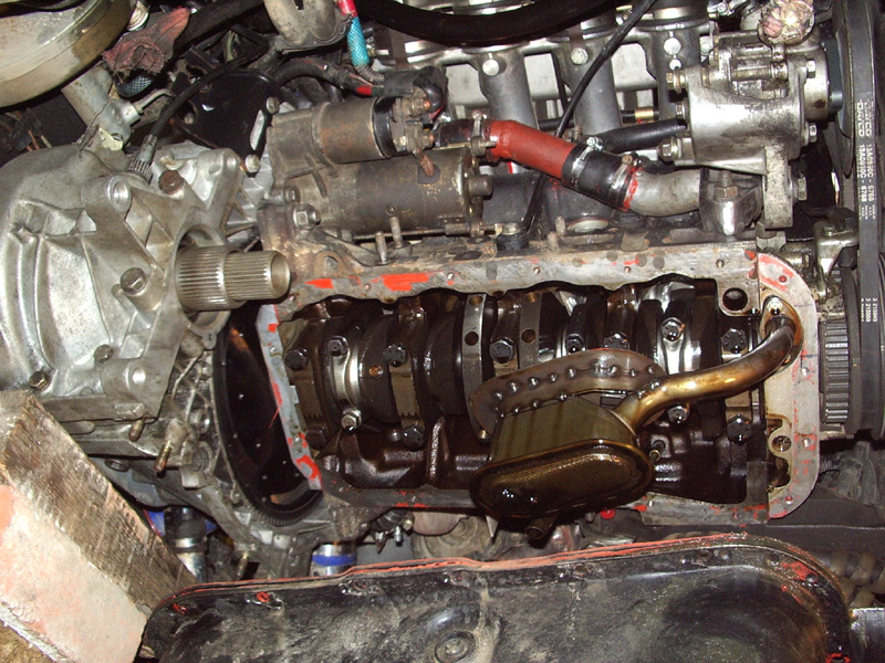

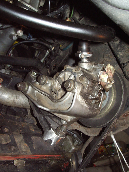

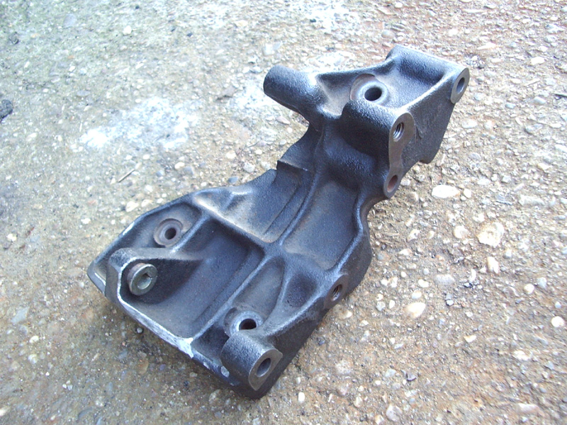

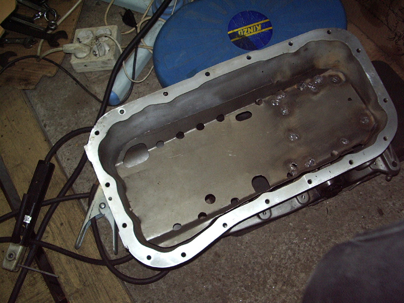

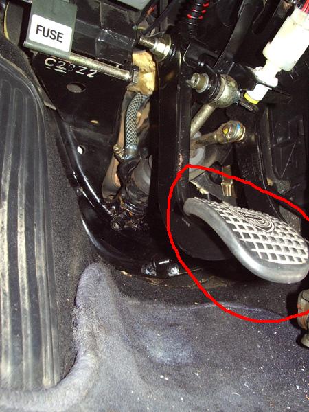

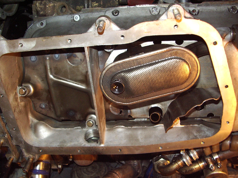

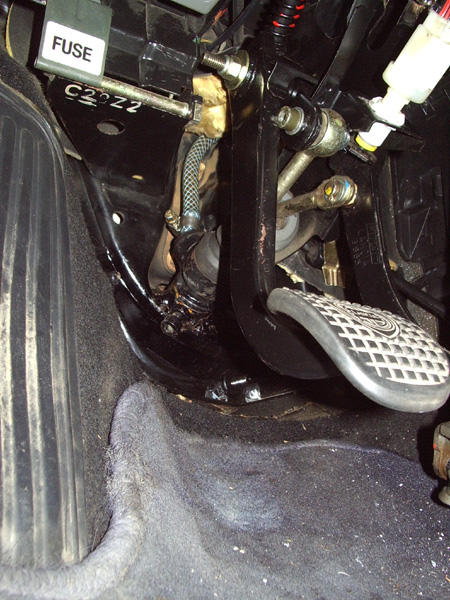

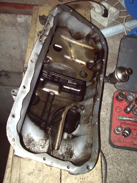

Така, работата беше подновена тия дни. Имам вече монтирана кутия с приспособена помпа на педала и работещ хидравличен съединител.Хидравл. помпа за волана е вече сама без компресора на климатика, един вид сериозно олекотяване което сполетя и самата чугунена конзола, която тежеше към 5 кг, а след усърдна работа с флекса стана към 2 :D Предстои модване на картера с windtray.
