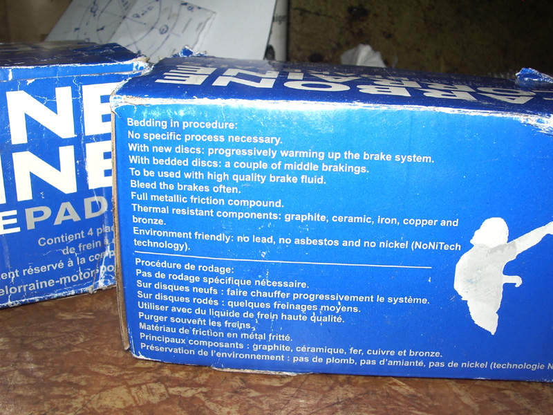

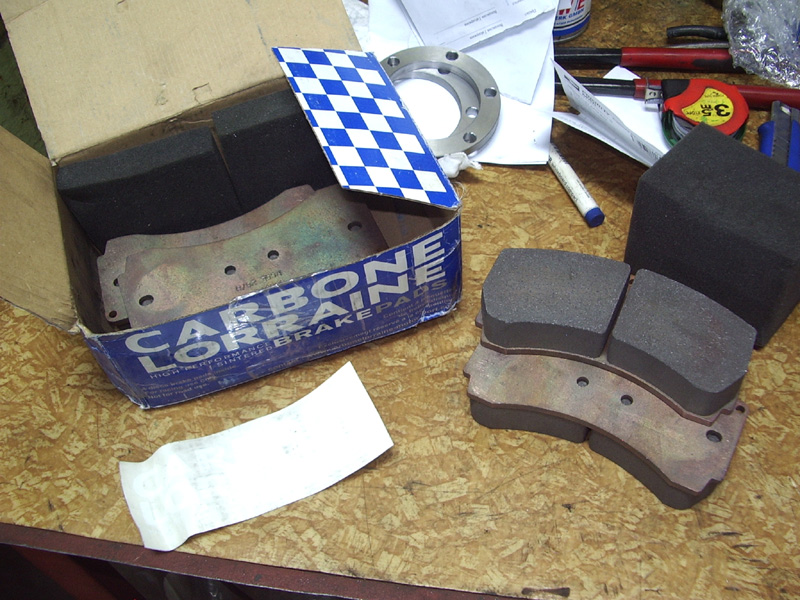

:D ами като знам със брембо от 166 и нормални накладки на 310мм дискове как се спира, само подаваш движение на педала да измине нужните няколко сантиметра и без никакво прилагане на сила спира на макс...С тия накладки и 330мм дискове ще еS.W.A.T. написа:Тея спирачки ще искат да спрат света

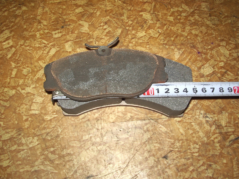

...ето и как стои стандартната накладка спрямо новата...
Малееее 15 см накладка...
Ще спира на копеле!

Преминали са Burnish процес при ESSEX дилъра, за това имат контактно петно от сработване, а и цвета мисля на неработила накладка е по-меден.
