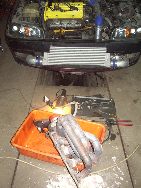

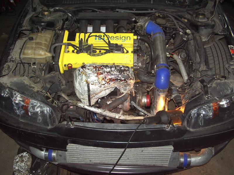

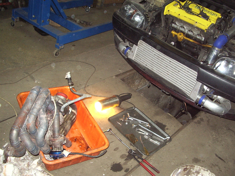

От един месец нямам време да отделя време на Типока, че му се скъсала опората на гейта и се спукала тъбата.Всичко е свалено, агнето е демумифицирано, термолентата се натроши като фафла
При тия оранжеви температури не е устискала керамичната лента, сега ще сложа силикатна на 1200 градуса дето няма грижи.Самият колектор е в състояние без забележки, никакви наченки дори на пукнатина, отгоре дето го е валял дъжда и се е киснал има леко ръждиви петна, иначе е с приятен матово - сив цвят
