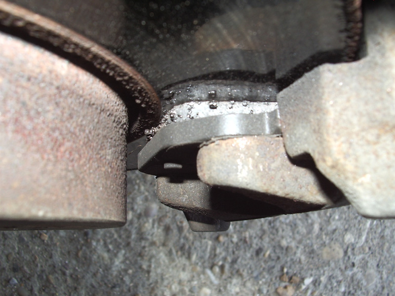

днес прегледах накладките за предстоящия трак дей на 9-ти и се поопулих като видях задните че са останали с 5мм феродо, а ги сложих за изминалия итал трак дей, нови Текстари бяха, че ми свършиха Феродо ДС2000-то.Това е резултата за 3 сесии с реални 15 обиколки със спиране на макс, и 600км отиване и връщане път
Вижда се как смолата е църцорила
, то затова ми осмърдяваше купето на спирането на края на правата, а и Ферариста викаше че като мине половин обиколка след мен, му е миришело на феродо на завоя

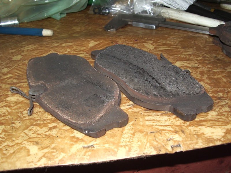

Работата е ясна само рацингови накладки трябват.Отделно и при предните ми стана ясно защо е зор спирането.Дясната е от досегашните ОМП стрийт&трак, не се вижда ясно, но от прегряването се е оронила и контактува на няколко петънца само, направо ерозия я е хванала
В ляво е за сравнение Спарко микс 451, много по-добре е като състояние на повърхността.
ами заден сток диск, по-нататък предните 284мм вентилирани ще отидат за задниWhitePower написа:аз като гледам диска ди е обикновен , защо не помислиш за охлаждане на диска първоаз за текстара нищо лошо не мога да кажа , не са ОМП или некви рошави но от обикновенните наклатки са най добрите
