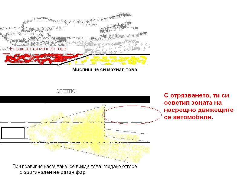

    Колега, колкото и да обясняваш - просто фаровете са ти били лошо насочени, щом заслепяваш, а това което си направил - ако не си свалил фарът надолу, гарантирано заслепяваш още повече Нали не мислиш че инженери които получават хиляди евро, за да измислят безопасни фарове, не са се сетили че може и да изрежат лявата ламаринка? Понякога това което на нас ни харесва, е забранено. Все пак е интересно какво ще ни обясниш де.... Иначе жалко че си прецакал хубавия фар.

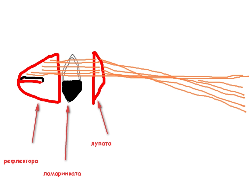

          Заслепяваш с това, че не си го свалил след рязането, никой не казва че си го вдигал. А рязането на практика прави точно това - повдига лъча в лявата част, където е най-опасно. Колега поинтересувай се от устройството на фара, и защо наистина ги има тези чупки. Ето една картинка, която може да те изненада, но е истина. Пак ти казвам - ако си отрязал ламаринката, и после не си свалил левият фар надолу - това гарантирано заслепява повече Правилно се ориентираш - чупките ги има, за да осветяват по-добре знаците в дясната част на платното за движение.

              Точно така колега.Знам,че лупата обръща образа ляво-дясно и горе-доло.Тоооочно това се опитвах да обясна и аз.Като изрязах ламаринките се наложи да преправя и крушките,защото се падаха вече над чертата на ламаринките и лъча се пречупи неправилно.Стана V-образен.По-средата тъмно,а в двата края светло.Махнах пъпките на крушките,за да не ме спират да сваля самите крушки надоло(за да ги центрирам срещу новата черта на ламаринките) и си се получи много прилична права черта,над която е тъмно.Няма да се смеете много.Това трябва да се получи,нали??Табелите пак си се осветяват,но много по-слабо отпреди. Сега не преча и на хората по тротоарите http://www.youtube.com/watch?v=6nOuEDnlx4EТова е от снощи.Малко са по-нагоре.Трябва малко да ги сваля.

                    - направил си фара по американския стандарт /няколко поста по-нагоре виж - добре е обяснено/- по-добре да беше ’добавил’ за да изравниш , а не да изрязваш -- тогава /при добавяне/ не би се наложило да преправяш и захващането на крушката /2-ра грешка според мен/
