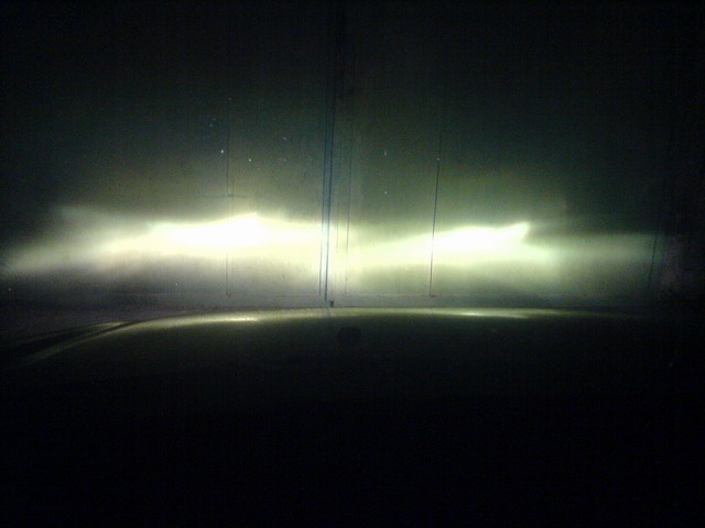

Не би трябвало да има разлика в рязането с халоген и ксенон,може да не ти ляга добре ксеноновата лампа.Ето как е при мен ксенона,реже си снопа както при халоген.Иначе гаровете не са добре регулирани на снимката,но се вижда че си режат както трябва.
Колега,при теб е перфектно.При мен нищо общо с тази геометрия.Снимката е малко кофти за което се извинявам.
Е,че какво ти е кофти на снимката- вратата и ключалката се виждат нормално!
Не е лупа,колега,рефлектор е.Видях как трябва да изглежда ксенона през лупа.Ако има някой с ксенон на рефлектор да качи снимка да видя как изглежда геометрията на лъчите.Иначе хубаво си свети,просто се чудех да нямам проблем нещо с рефлектора или крушката.
Така си свети на рефлектор спокойно,няма как да го докараш отрязан сноп акато на лупата.Затова и рефлектора заслепява толкова с ксенона и който твърди че като се регулирал не заслепявал да види твоята снимка и ще разбере че не е прав.А при лупата има един тънък момент че ако е много вдигната на границата на заслепяването и като минеш през неравност и се вдигне нагоре колата,тогава цялата светлина изведнъж отива в очите на насрещния.
Така си свети на рефлектор спокойно,няма как да го докараш отрязан сноп акато на лупата.Затова и рефлектора заслепява толкова с ксенона и който твърди че като се регулирал не заслепявал да види твоята снимка и ще разбере че не е прав...
Мерси за отговора,колега.До сега никой не ми е присветкал че го заслепявам.Да,доста по-неприятно свети,защото светлината не е насочена както при лупата и се разпръсква малко на посоки,което води до неприятен ефект за насрещно движещия се.
Ето ТАКА свети ксенон на рефлекторен фар във Фиат Браво/а janyboy - ако загледаш в детайли, ще видиш че светиш по същия начин, тоест - нормално, за ксенон на рефлектор в браво.
Мерси,Оги,абсолютно по същия начин светят и моите.Успокоих се вече. :D
