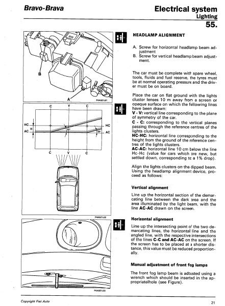

Ето и инструкциите от ръководството. Най-важното което пише на тази страница е че наклонът на фаровете на автомобили Брава/Браво трябва да е 1 % , т.е. на всеки метър светлината пада с 1 см. Някъде около 40-45 метра напред трябва да пада на земята. Фаровете за мъгла се регулират като се бръкне с отвертка в една дупка, като на картинката най-долу.

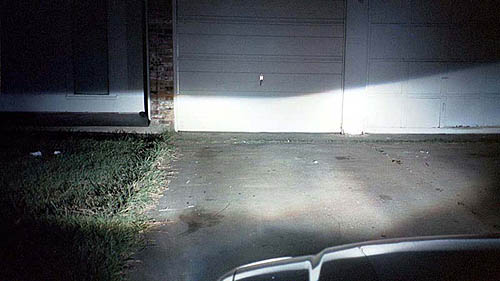

ogi28b написа:Снмка на добре регулиран ляв фар, чудесно се вижда специфичното отрязване на светлината и чупката (върха, образуван от двете линии - хоризонталната и наклонената). Светлината е от заводски 4100К ксенон.но дано съботната профилактика се доближи поне на половина :P
