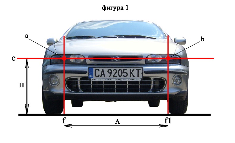

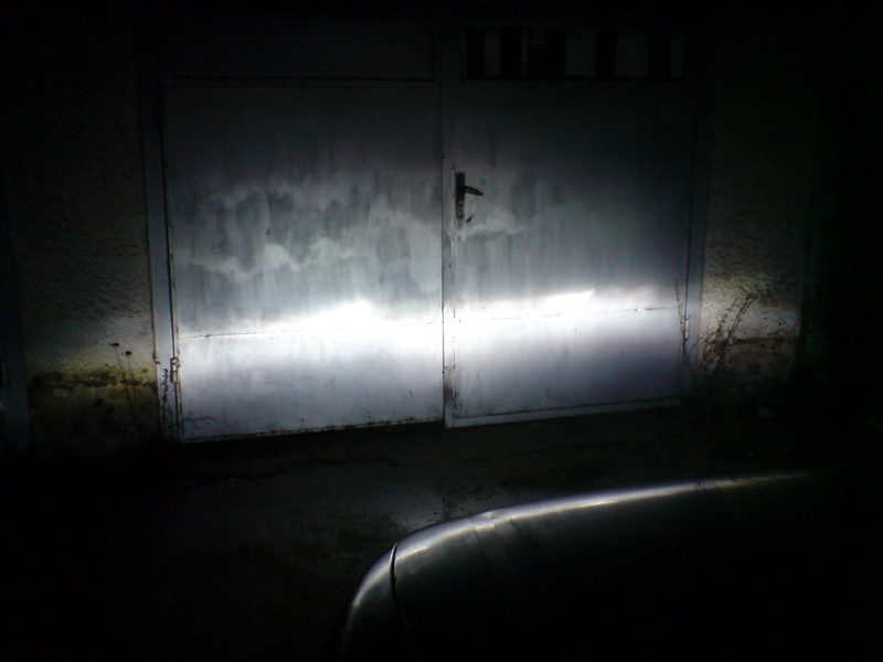

ogi28b написа:На Бравата фарът е на около 42 см от земята, а пада на нея на около 34 метра, измерено с крачки....Разбира се си ги вдигнах малко.Другото,на което искам да обърна внимание са петната на фаровете след като сложих ксенона.Нищо общо от тези с халогенните крушки.Сега го няма толкова добре изразено това пречупване на дясно.Ще направя снимка тия дни да видите за какво говоря.Разбира се вземам в предвид факта че ксенонът е китайски и фарът е проектиран за халогенна крушка,но все пак...
Ееее, аз съм го мерил по метода "измервам го на око с подръчни материали", после вкъщи си измервам окото и подръчните материали. Определено е над 50 см, и да - мери се до фокуса на рефлектора, който е маркиран на стъклото, ако няма маркировка - пред лампата точно се гледа къде се пада.biker_81 - janyboy говори за рефлекторен фар, а не за лупа. При рефлекторен има огромна разлика, която всеки може да види в темата "Почистване на фарове от мареа с лупи"

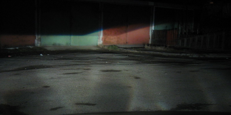

biker_81 написа:Не би трябвало да има разлика в рязането с халоген и ксенон,може да не ти ляга добре ксеноновата лампа.Ето как е при мен ксенона,реже си снопа както при халоген.Иначе гаровете не са добре регулирани на снимката,но се вижда че си режат както трябва.
