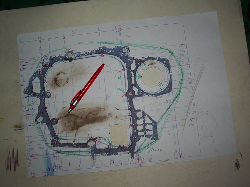

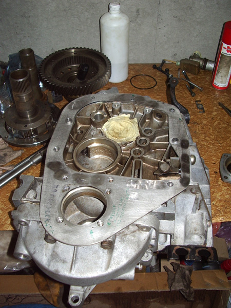

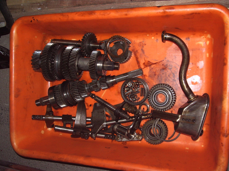

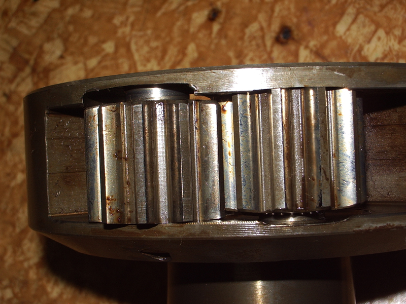

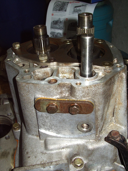

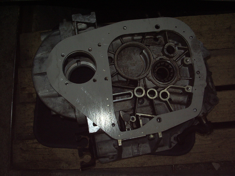

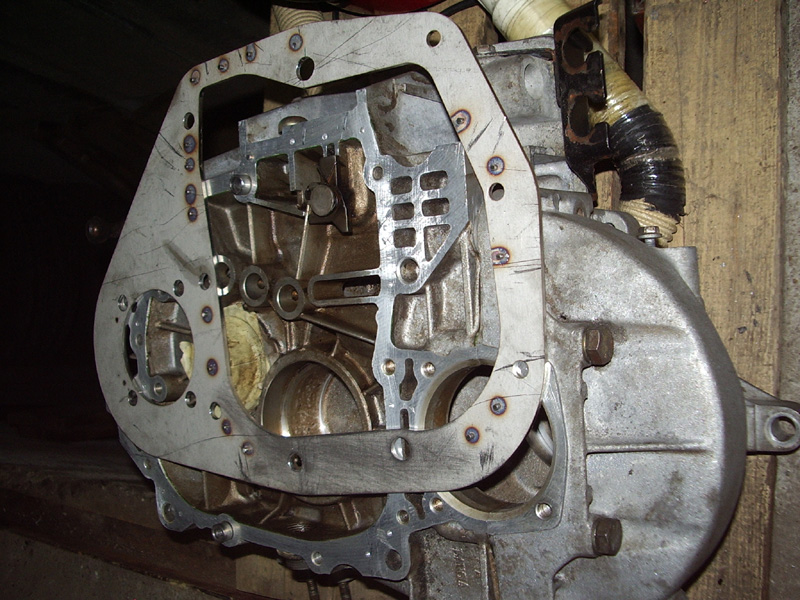

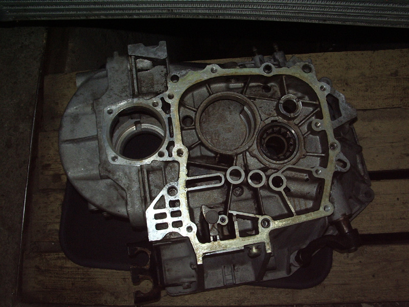

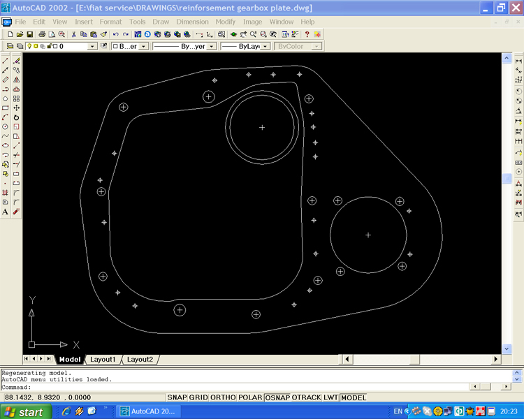

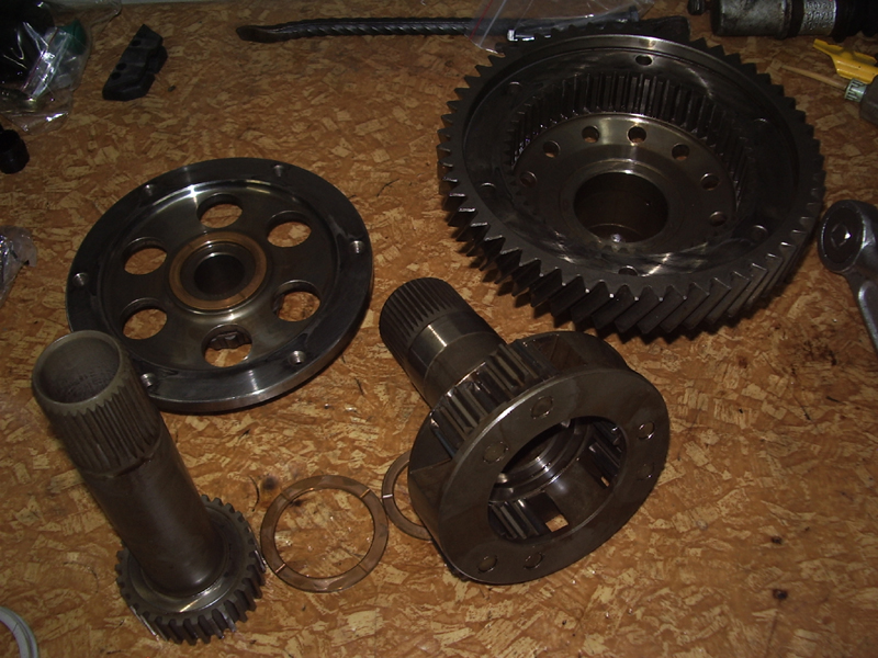

    Така, днес бях изненадан от уникално бързото изпълнение на усилващата плоча за кутията от bgsteel-предприятие за лазерно рязане София :D Всичко започна от една абстрактна графика мейд бай "ИЦИ Дизайн" След това се превърна в аутокадски чертеж и бе изпратена за рязане от 3мм инокс.Разглобих и централния диф, понеже и там има нужда от барване.Има неприятно вкопаване на сателитките, но ще го излекувам със изработка на яки подложни шайби.Иначе кутията е в отлично състояние, в другия малкия край си има заводски стоманена усилваща плоча на двата вала.

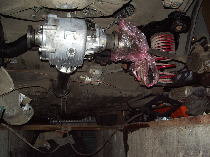

                  Я да преваря собственика,та значи от 30 мин. колата е със заден мост с диференциал Проекта продължава с пълна сила
                    ... а за утре се очаква да сглобя подсилената кутия и централен диф, също и вече вътрешния резервоар И да почнем с махането на предния мост :D
