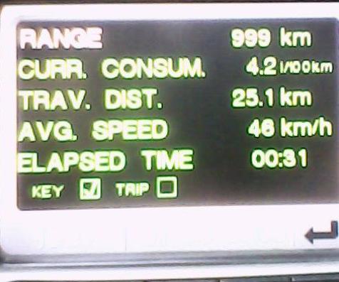

Колега @Reptile тук съм показал снимките какво показва ИЦС-а. Мен лично не ме интересува какво показва а какво и колко наливам, но като цяло разлика в показанията има макс. до литър. И понеже усещам, че те дразни това, че 2.4 харчи по малко от 1.9 Мареа повече няма да пиша. Приеми, че двата автомобила нямат нищо общо.
