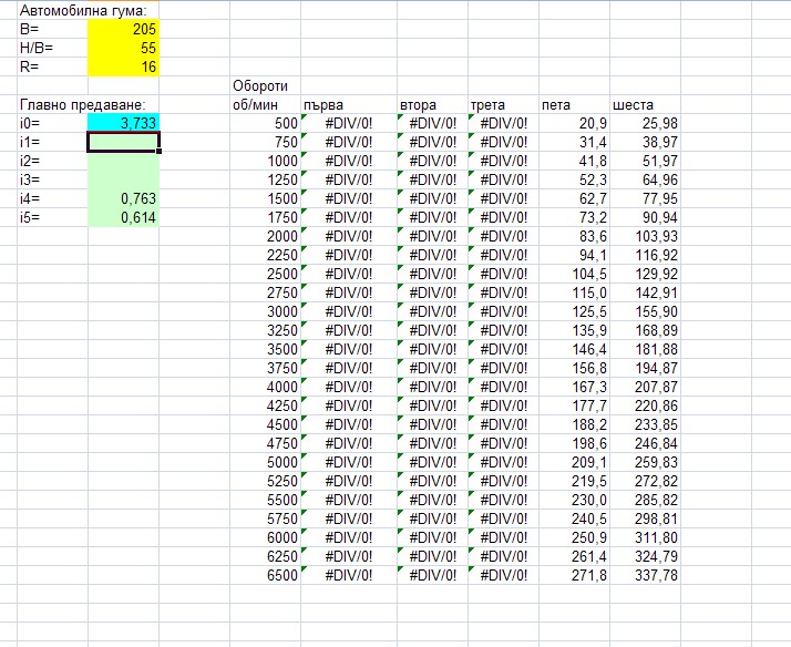

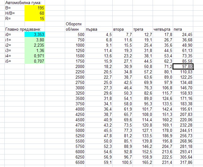

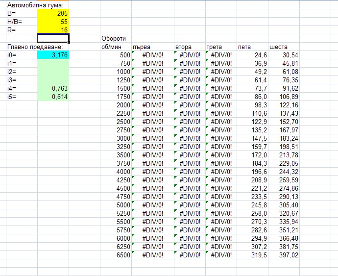

TIP написа:Малко инфоПри 50-60 км/ч дали ще 5-на или 6-на кутия, май е се тая.
но ако е 6-та е като от средната табличка ще им е малко трудно, по простата причина, че оборотите на мотора ще са по ниски от оборотите за празен ход и просто няма как да се получи.Поздрави.
BO написа:Хаджов, няма смисъл да спориш толкова много.Аз ще ти добавя само едно нещо, пък нека и към това да имаш претенции.Във Фиат групата всички дизелови двигатели с 6 степенна скоростна кутия си достигат максималната скорост на 6-та предавка.Поздрави.
chaveto написа:TIP написа:Малко инфоПри 50-60 км/ч дали ще 5-на или 6-на кутия, май е се тая.
Разгледай таблиците на TIP за Алфа 166 и тогава се изказвай.Фиат има и 5-скоростни кутии,на които максималната скорост се постига на 4-та.Виж при обороти на максим.мощност-4000 какво става с максималната скорост на 5-та и 6-та предавка.На Ганчо и неговия адвокат Lane Staley,не препоръчвам да ги гледат,защото няма да ги разберът.На Ганчо и неговия адвокат Lane Staley,не препоръчвам да ги гледат,защото няма да ги разберът.
Ок аз таблиците ги гледам. Дали ги разбира простото ми създание е - трудна работа то не може всички да да умни и разбиращи от 2 думи.И съм смятал това което ме интересува. И все пак как се връзва написанотоРазгледай таблиците на TIP за Алфа 166 и тогава се изказвай.Фиат има и 5-скоростни кутии,на които максималната скорост се постига на 4-та
