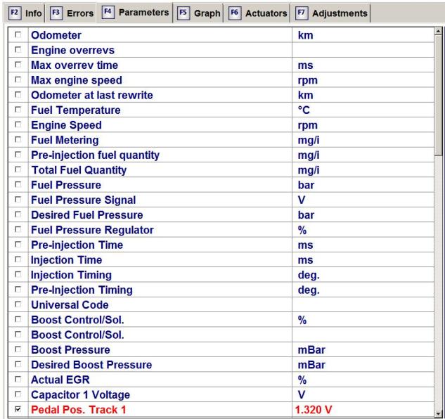

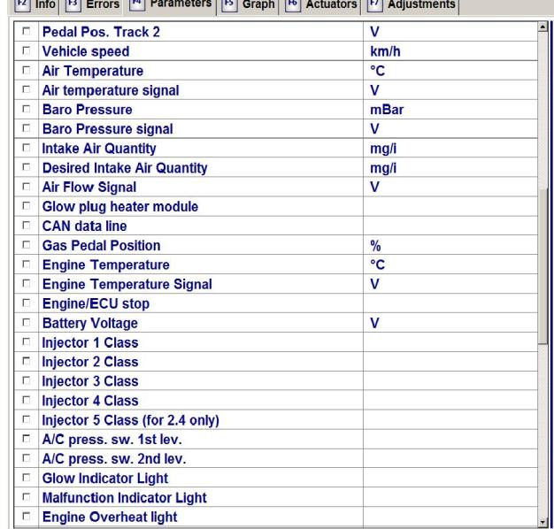

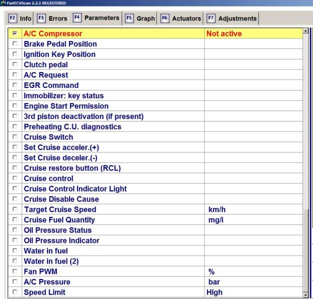

На кой ред от таблицата започва това нещо и къде свършва?А първата колонка Time sec се генерира автоматично от ФЕС. Тя индикира освен продължителността на записа и съответно в коя секунда от началото на лога се е случило дадено събитие.В случая имаме 1,788,9 секунди което е почти 30 минути ( времето на пътуване от работа до вкъщи)А относно времето на опресняване на данните :1.При един параметър може да си избереш на какъв интервал да се опресняват ( между 200 ( в програмата е заложено и 600 ) и 20 пъти в минута)2При мониторинг на повече от 1 параметър в реално време честотата на опресняване намалява - свързано е със самият протокол за комуникация, скоростта на шината и прочие хардуерни и софтуерни ограничения.Със по-стари версии съм тествал и извадих следната таблица без да претендирам че е актуална и напълно точна1 parameter - 200 per minute2,3 parameters - 120 per minute4 parameters - 80 per minute5,6 parameters - 60 per minute7,8 parameters - 30 per minuteТа понеже в моят случай наблюдавам 8 параметъра едновременно опресняването е ~30 в минута или приблизително на 2 секунди.Ще помоля Яни за повече подробности за ограниченията при опресняването на данните и алгоритъма на слагането на "time stamp", щом темата представлява интерес.Така като гледам интервала не е точно 2 секунди ами малко повече като на всеки 4 или 5 записа се натрупва една десета от секундата.
.....Със по-стари версии съм тествал и извадих следната таблица без да претендирам че е актуална и напълно точна1 parameter - 200 per minute2,3 parameters - 120 per minute4 parameters - 80 per minute5,6 parameters - 60 per minute7,8 parameters - 30 per minuteТа понеже в моят случай наблюдавам 8 параметъра едновременно опресняването е ~30 в минута или приблизително на 2 секунди.Ще помоля Яни за повече подробности за ограниченията при опресняването на данните и алгоритъма на слагането на "time stamp", щом темата представлява интерес.Така като гледам интервала не е точно 2 секунди ами малко повече като на всеки 4 или 5 записа се натрупва една десета от секундата.

Определено не тълкувате данните коректно. Това че педала на газта е на 0% натиснат не че не се подава газ.Просто съм активирал круиз контрола.И ако имаме педал на газта на 0% а в колоната за подаваното гориво стойноста е различна от 0 значи круиза е бил активиран.
