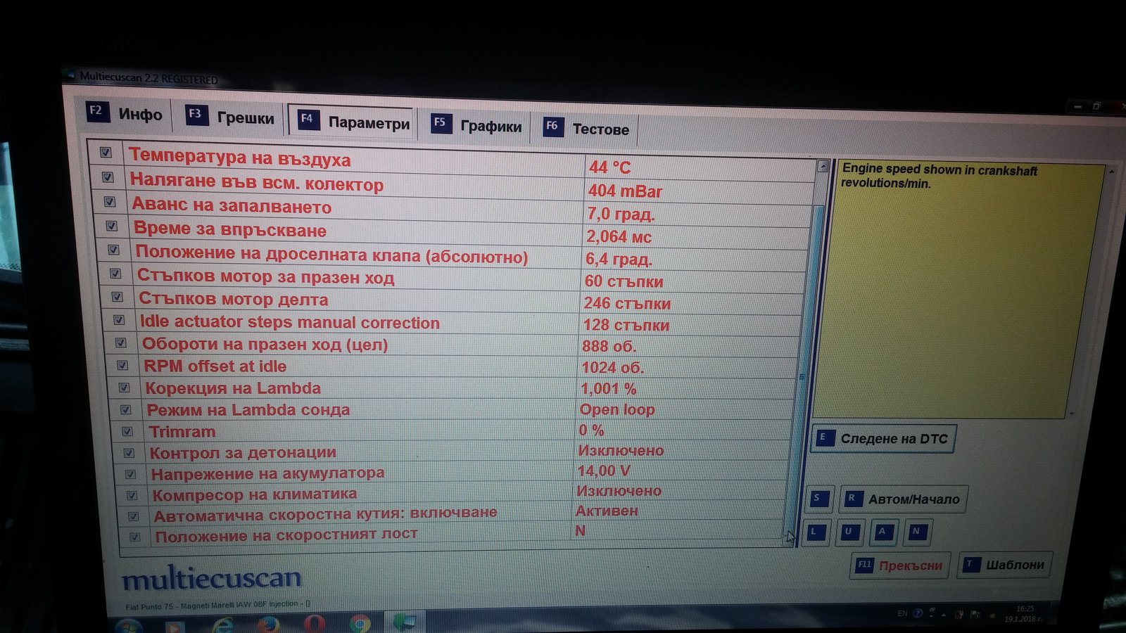

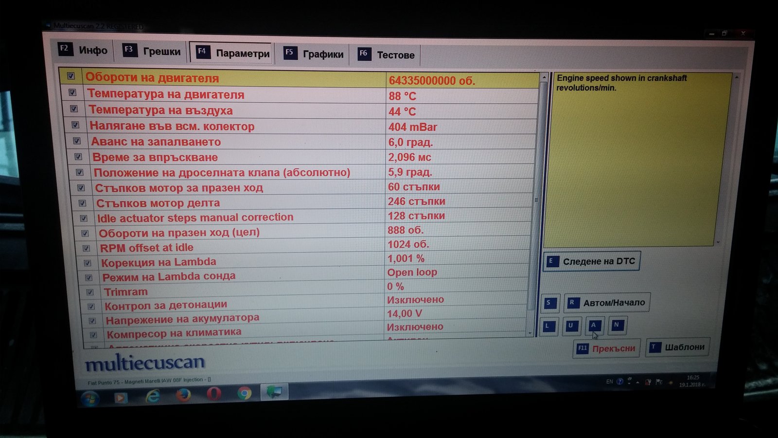

ID:	2095310качих я на латопа,показа rpm idle грешка.това е стъпковото,ама тя буксата се клати, счупена е щипката,иначе съм го вързал с тел .хи.на схемата се вижда че оборотите са 1024,а трябва да бъдат 888 на горния ред

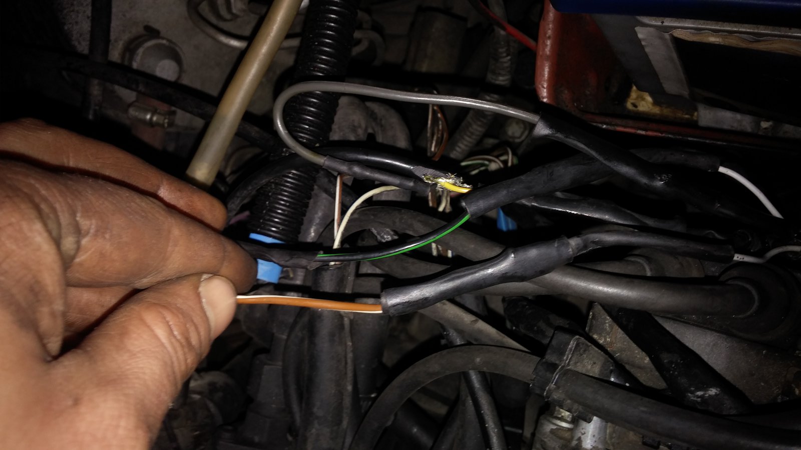

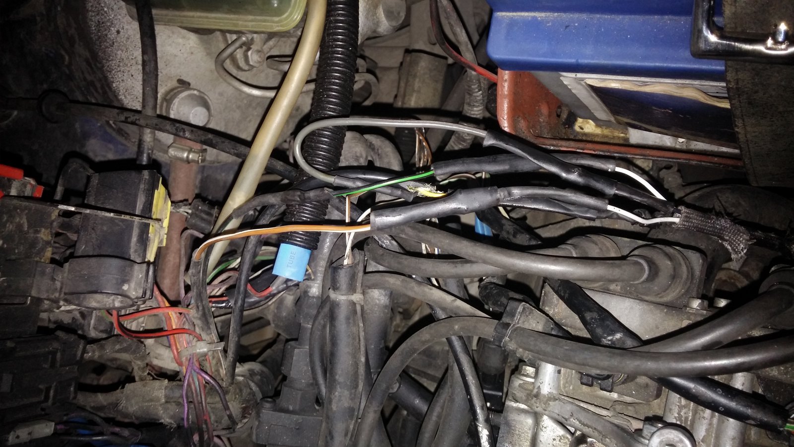

                Смених ламбда сондата,взех бош ls 07 ...0 258 986 507
                Ама пак същата работа оборотите седят на 1100.Click image for larger version
ID:	2095319Click image for larger version
ID:	2095320трябва ли да рестартирам компа, за да има ефект новата сонда,правилно ли съм хванал двата бели кабела

                    това не е стъпково моторче а потенциометър на газта

                      Изглежда нещо лъже компа че въздуха или водата е топла,оборотите танцуват само след 87 градуса,преди това са си стабилни.освен това сутрин пали от 4ия път,иначе гасне

                        Потенциометъра е throtle sensor ,амо за теб май е едно и също

                          Казвам ти че проблема не е в моторчето на празен ход а в ТПС а.
