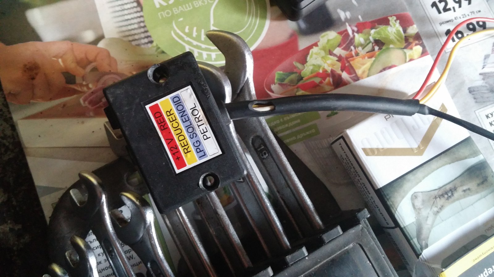

            Как се връзва ключ газ бензин. С 4 кабела е син,жълт,бял,червен.

              Да ви кажа кви са ги вършили майсторите газаджии,ключа газ бензин е с 4 кабела,от които двата не са вързани никъде,другите 2 червен и син са както трябва,обаче с времето изолацията им пада, допират се един до друг и колата започва да пуска газ при работа на бензин,от което колата започва да се дави и работи като на 2 цилиндъра,и от там започва филма труден за убиване газаджия със стиван сегал

                  Къде да вържа тогава белия и жълтия,на ключа за белия пише petrol,за жълтия reducer,да ама бензинов клапан не виждам,има само едно реле 85,86,87,30

                        Ключар къф е тоя ключ.там няма схема,и в другата тема си писал,аз кафяв кабел нямам.моите са жълт.бял,червен и синClick image for larger version

                          Този ключ е за вакумен изпарител.Червения е + на контакт,другите са ясни!

                            Вързах само червения и синия и колата си работи перфектно,само диодчето за газта не свети

                              Иванчо, като са ти ясни,сподели с непросветените и ний да прогледнем в мрака,като отворих кутията и като гледам как са свързани,май с жълтия се помпи газ,през зимата,с другото копче,нещо като смукач,ама лъде трябва да го вържа,белия е за бензиновия клапан,какъвто изобщо не ми е монтиран

                                Не се занимавай с тях,не ти трябват.Един съвет,намери + на помпата и вържи червения към него
