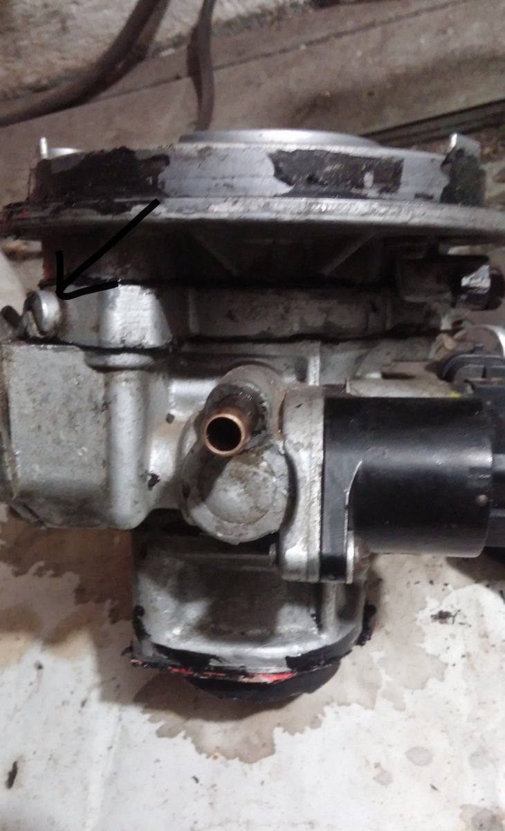

      Ще ме побърка тоя дросел.слагат ли се гарнитури между секциите и плочката,защото го мажа само със силикон.гърми та са къса
        Гърменето е от настройка на изпарителя или кабели свещи
        Остави дросела
        има ли кихалки
        иди при газаджия

              За какво е това болтче
                #22
                Снимал си го на о ратно но там трябва да влиза а тифриз да подгрява дросела ако не се бъркам

                  [Не питам за щутцера а за болчето.той антифриза влиза за да не замръзне клапата

                    [Не питам за щутцера а за болчето с права отверка.със стрелка съм го посочил .все трябва да служи за нещо.но предишния собственик е правил нящо или нищо

                      Ми тоя болт е на плочката ако не се бъркам

                        Търси си плочка за вебер дросел като това http://elenagas.com/shop/%D0%B3%D0%B...BB%D0%BD%D0%B0

                          Такъв винт може да си сложиш и отделно на маркуча -преди да влезе в плочката
                            #28
                            Нищо и няма на плочката която ти е на колата, проблема е в тоя който е правил монтажа. Този винт е навит да служи за тапа, там трябва да има щуцер за маркуч за газта трябва да са два един отзад и този там.Кранчето от изпарителя трябва да е тройник голямо към две малки. Колата най вероятно гърми защото не и стига газ.

                              Интересно че гърми само като загрее.сигурно съм запушил някое каналче с силикон.на бензин се оправи.на някой ако му глъхне на бензин между 3 и 4000оборота да знае че е от ламбдата.той дросела е от 3 секции с плочката стават 4 .значи трябва да изрежа 4 гарнитури..днес запуших вакумите към акт въглен и към кутията възд. филтър.и пак гърми.трябва да намеря и по стабилни шпилки.дето държат дросела за колектора,щото тая 6мм шпилка от маркита е много паянтава,даже вече успях да скъсам резбата от стягане,накрая ще ме изнерви и ще го направя с 8мм шпилка.те отворите на дросела са 7 мм

                                Едвали да е от силикон
                                друго е .
