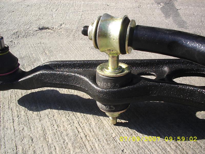

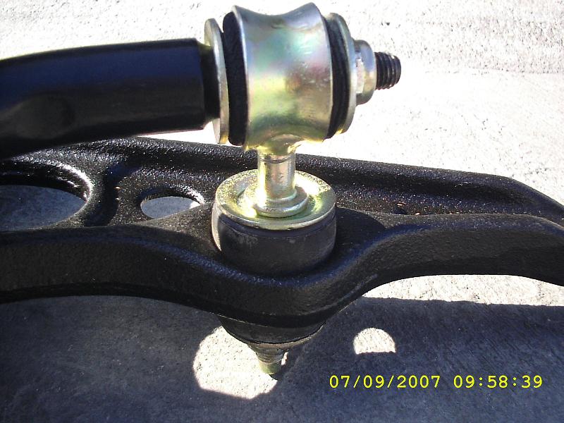

                          Ето го правилното положение на шайбите! И е много важно степените и на двата тампона да са към носача! А що се отнася до бързото износване на селеновата втулка - гайката на стаблизиращата щанга се стяга при хоризонтално положение на носачите - демек - колата да е стъпала на гумите!
