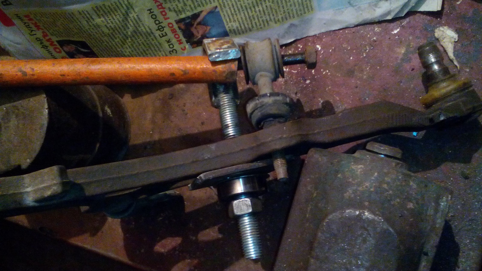

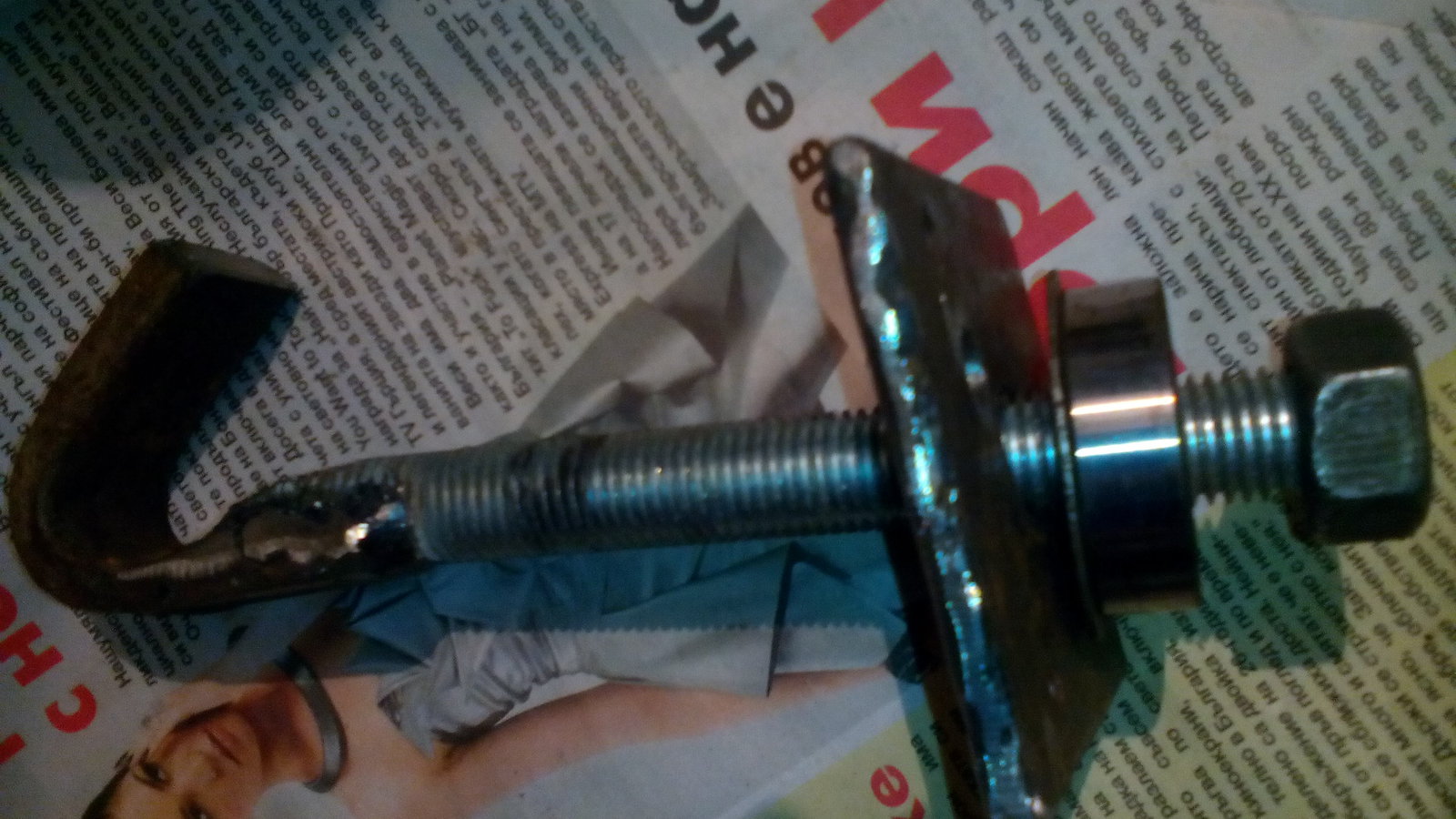

      След винаги мъчителното вкарване на тези прословути биалетки ми хрумна да направя ето тази скобаClick image for larger version
ID:	2094102 сложих един стар лагер за по-лесно навиване на гайката, а шайбата за да не опира върешната гривна в планката, идеята е да се позиционира приблизително такаClick image for larger version
ID:	2094103 още не е изпробвана на практика, но надявам се че ще се получи.

            А като мойте ясно.
            Ники има позиция за монтаж на шайбите. Двете шайби се поставят с изпъкналото чело една към друга и болта излиза достатъчно за да събере и натягаш.
            Най лесно е да е на подемник за да увитне окачването тогава влиза веднага.
            Аз също брах ядове с такива биалетки от към монтаж ама при мен е по възможно да вдигна колата отколкото да усуча окачването със щангата за да я монтирам.
              #81
              А като мойте ясно.
              Пробвали сме всякакви варианти, на подемник с двете освободени наистина влизат, но поставянето на долния тампон и завиването на гайката е винаги мъка, моите наистина са с обърнати шайби и така е най-лесно, но интересно защо ги продават с изпъкналото на шайбите навън от гумите, някой не са съгласни с обръщането и зорът е доста голям, та затова направих тази скоба, ще видим при следващите дали съм познал. Колкото до тези сферични биалетки, не бях виждал такива, но човек се учи докато е жив.
              Последна редакция от NikMar; 02.12.2016, 13:24.
