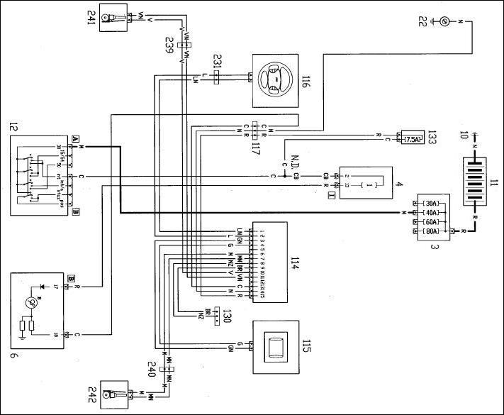

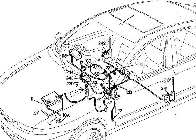

        Провери бушоните, които са над ABS-a под един черен пластмасов капак в двигателния отсек. На схемата модула е означен с 3. Всичко друго е в купето на сухо.
