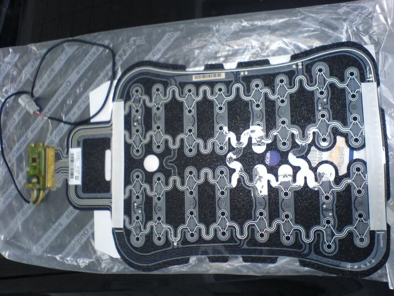

                Има скара (жици) под пасажерската седалка, която определя дали седи някой, за да задейства въздушната възглавница.

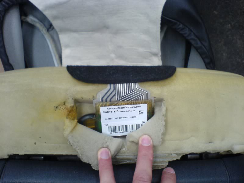

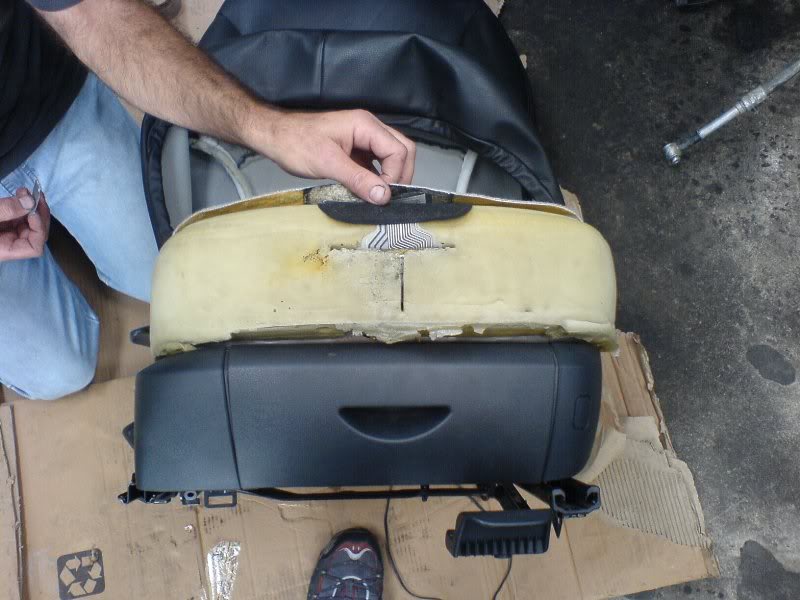

                        Сменяте шофьорската седалка с седалка на друга мареа-да не е катастрофирала.Аербега се оправя!Това направих аз.
                          #27
                          Сензора в седлаката.
                            #28
                              #29
                                #30
                                Има един кабел с бяла букса, излиза под тапета на пода на колата.Сензора дава сигнал на аирбага , че шофиьорското място е заето.При мен липсваше такъв.Наложи се да закупя цяла седалка на старо, с вграден сензор.Беше си рисковано защото не се знаеше дали функционира.Затова лампата за авария на аирбага светеше постоянно.След като закачих буксата,изключих минуса на акумулатора за десетина минути.После го закачих отново.Завъртях ключа на контакт и -О чудо, лампата изгасна завинаги!От две години я карах без аирбаг. :D
