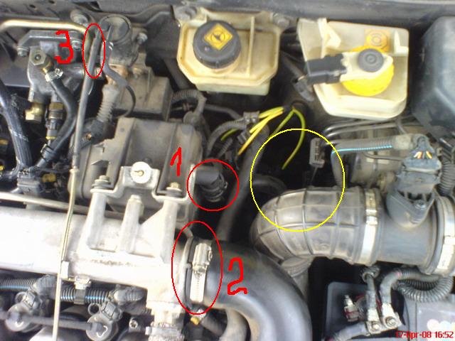

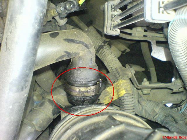

          Ето и пресни снимки на двигателя, какво показват те: На първата снимка се вижда от по-високо, има 3 проблемни места, оградени в червено. 1. "Нещо" от което излиза един маркуч и влиза някъде във въздуховода. Ясно се вижда как около скобата е силно омаслено. (може и да не е толкова ясно, но там има омасляване/мокро! )2. На това място влиза маркуча който идва от интеркуулер-а. Когато кората е на мястото си, там където е болта на скобата, в/у кората си личи чисто място, все едно постоянно има въздух под налягане който я почиства, вероятно излизащ някъде от там. Тази скоба я стягах. Не личи да има каквито и да е спуквания по този маркуч, но не съм го свалял за проверка 3. Този маркуч е нацепен, той управлява ЕГР, мисля. Сега на другия край, който не се вижда на снимката, е запушено, а маркуча е "прибран" така, че вече нацепеното не влияе. Надянал съм го, един вид. В жълто е сектора който е сниман на втората снимка, или мястото в което влиза маркуча 1.Самия маркуч е нацепен след скобата, преди нея изглежда читав. Тук съвсем ясно се вижда омасляването около скобата. Ако някой не може да се ориентира - камерата снима надолу, на снимката горе вдясно се виждат тръбите на абс-а, горе в средата е невероятното изпълнение с лустер клеми на свещите. Вляво , по цялата ширина на снимката е маркуча от вакуум-помпата. Дано тези снимки помогнат за нещо, да го разконспирираме тоя мотор с тоя относително висок разход, в сравнение с други коли оборудвани с него.

            Всичко си изглежда наред :P На пръв поглед няма място за притеснения.

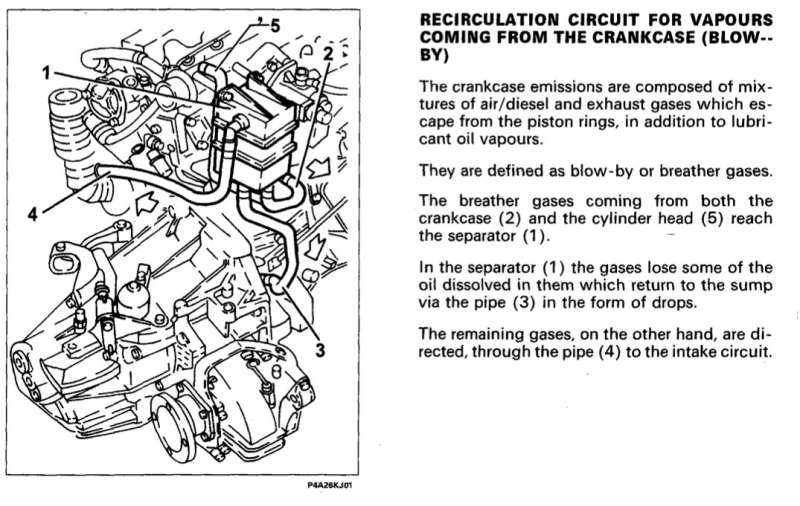

              Тази кутия е нормално да е омаслена май.Тя е сепараттор (утаител) отделящ маслото от картерните газове.
                #52
                И ся кфо?? излиза че в турбината влиза газ от ЕГР, газ от сепаратора... То ще се окаже че чист въздух не влиза изобщо . Значи по тая верига , на сепаратора, са омаслени всички въздухопроводи, така ли е? И пак питам - щом през тия места избива масло, не избива ли и въздух? И така въздуха измерен от дебитомера е повече от реално постъпващия в двигателя = богата смес = пушек = завишен разход?
