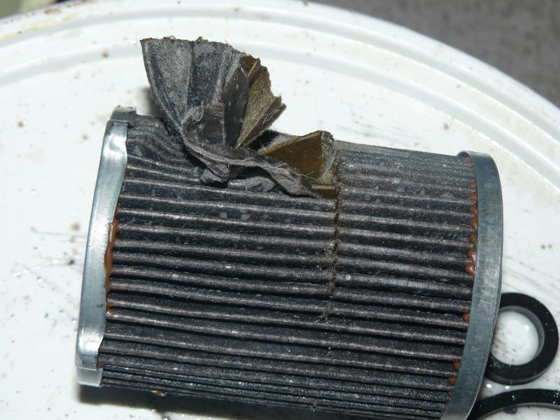

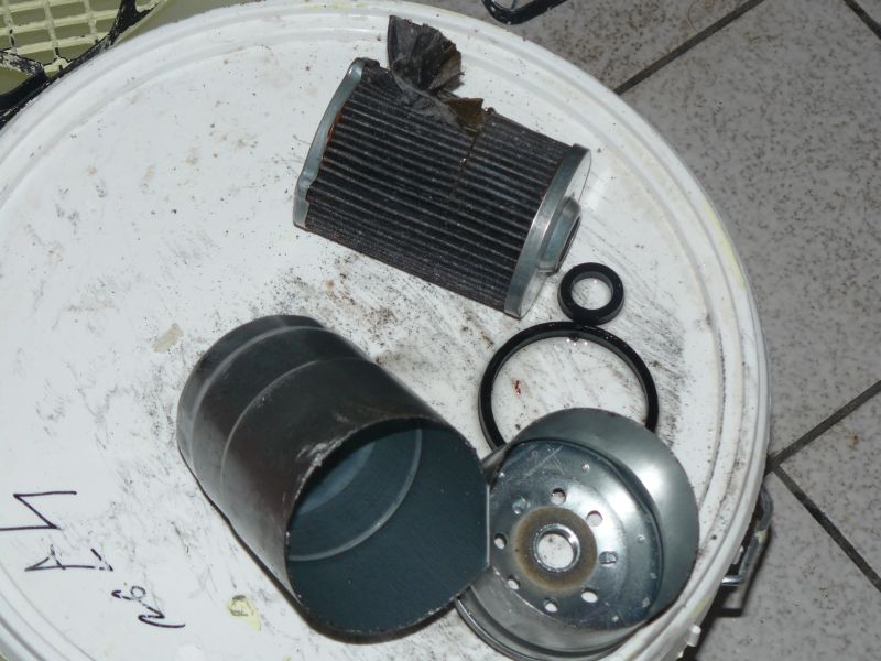

                      Колеги смених горивния филтър. Слагам снимка за да видите какъв е бил стария. Карал съм 200 метра след смяната, но ми се струва че колата върви доста повече. Ще покарам повече и ще пиша дали и разхода ще се нормализира.

                        а иначе на каква "възраст" е този филтър? моя е на около 10К км , година и 1-2 месеца
                          Малко повече от 10К км и почти 6 месеца. Доста често слагам добавка REDEX.Предполагам че е почистила нещо и боклуците са се насложили на филтъра.
                          FIAT Bravo JTD GT '99
                            Колега, как така си разрязал опаковката на стария филтър, за да измъкнеш само хартията.Трябва доста да си си играл.

                              Ми просто го срязах с ножовката Верно 15 минути го рязах, ама и ножовката е на 15 години Yellow_Flash_Colorz_PDT_29
