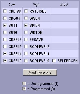

            Здравейте !Колеги може ли някой които е правил платка с тини-то да ъплоудне bin файла. От 3 седмици съм направил платката и неще и неще да тръгне.Имам силни съмнения че е заради тоя МК или по точно програмата която му заредих а тя е за АТ90S2313 единствено съм променил fuse bits а мисля че и bin файла иска някакви корекции .Предварително Благодря !
