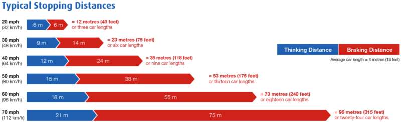

                          Още една картинка. Вижда се че значение има само скоростта. Никъде не се казва че ако автомобилът е по тежък 2 пъти той трябва да спре и за два пъти по дълъг път.

                              ilkor написа:
                              това, че специално тук не се казва, не значи, че не е така... а и никой не казва, че трябва да спре точно за 2 пъти по-дълъг път... няма да са 2 пъти, но ще е по-дълъг...

                                Ми как няма да е еднакъв спирачния път като дисковете на по-тежката кола са два пъти по-големи промерно @IlkorIlkor, картинката с багерите е хубава, само дето в нашия случай багерите са еднакво големи и големия товар се бута от същия малък валяк.Втората картинка и тя е хубава но там се казва Typical. Демек приблизително и общо.Илко виж формулите и линка, които съм дал (и един друг колега беше дали подобни). Коментираите тези формули, защото според тях излиза обратното на това което твърдите.
