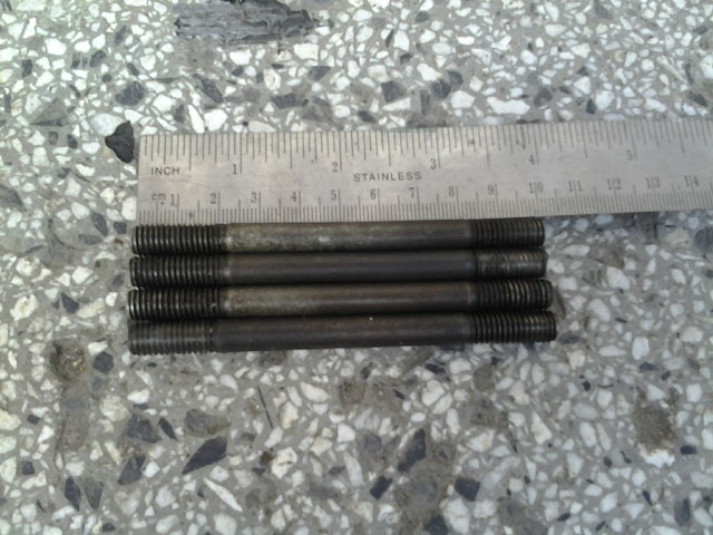

            Ако някой се чуди от къде да вземе дългите шпилки за изпускателния колектор и не му се занимава със стругар - попаднах на готови такива от лада, които държат кожуха на разпрделителния вал. Точно 100 мм. Че и със повишена якост.
            https://www.cialispascherfr24.com/

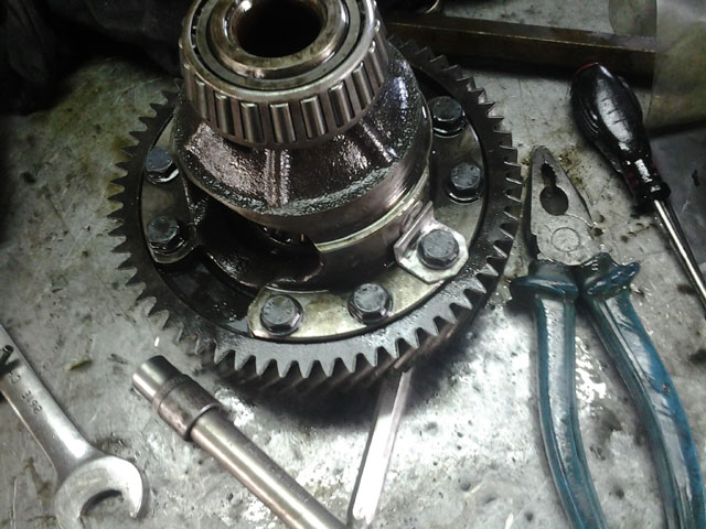

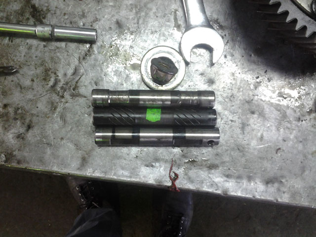

                По колата все още се работи След всичките варианти за съеденител - дърпане, бутане и т. н., най-лесния и приемлив се оказва варианта с керамиката. Междувременно си купих дизелова кутуия от дедра за да и направя дълги скоростите. Мислех направо да прехвърля карантиите в моя кожух, обаче се оказа, че 2-ра скорост на дизеловата кутия е с по слаби зъби от на бензиновата. Наложи се да редя зъбчатки. В смисъл от дизеловата ползвах само главното предаване, а скоростите си останаха моите. То и без това разликата в предавателното отношение е само в диференциала. А самата касета на диф-а претърпя малка модификация за да позаякне. Тези кутии (С510) се славят със слаби диференциали. От попарата която съм ял с тях стигнах до извода, че оста на сателитните колела се износва бързо, сателитите заклинват, оста се завърта и къса пружинния щифт, после самата тя се измъква и става мармалад. Оригиналната ос има много дълбоки вкопавания уж за по добро мазане, обаче се получава по малка контактана площ и заминава бързо. Скоро един колега ми спомена че на пежо е слагал ос от лада ( 16 мм) и била с нарези. Та се оборудвах с такава ос. Само, че няма дупки за шплента Пък и без това не ми харесвашер идеята пак да е със шплент. На едната снимка по долу се вижда как реших проблема с осевото изместване. Така може да се върти както си иска ( на ладата отгоре се слага короната и тя спира излизането на оста). На другата снимка се вижда здравата ос, ладовата и износената.

                  Тази идея с Ладовата ос е много добра, стига самите сателитни колелца не са със задрани и износени отвори.Не трябва да имат никаква излишна хлабина спрямо оста, защото точно тогава заклинват към нея и едната гума като реши да превърта, сателитчето се опитва един вид да играе като блокаж и понеже не може да се завърти се разцепва на две половинки.

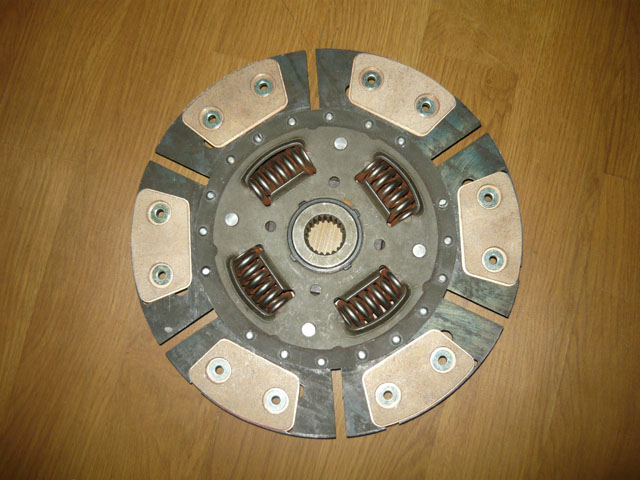

                    Сателитите са като нови. И те са от дизеловата кутия. Тя като цяло беше доста по запазена от моята. Днес си сглобих водимия диск и чакам плочките да пристигнат.
                      Една снимка в завършен вид. Някой знае ли трябва ли да го балансирам, пък и изобщо къде ще му се закачат балансите на това чудо?

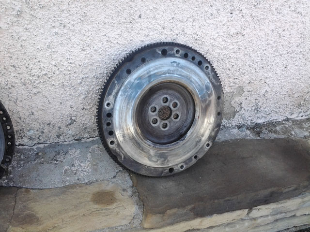

                        Днес свалих кутията. Феродовия диск беше яко опечен Интересното е, че явно маховика е бил крив и то много интервсно - диска е опирал на три места, точно на 120 градуса едно от друго. Добре, че притискателя нищо му няма. Маховика го купувах втора ръка и не си личеше да е износен. Сега след като е посинял на местата на допир - стана ясно че му е имало нещо и защо 230 мм съединител само на предно се предаваше. Сега на стругар и пак обратно.

                          Предполагам е хубаво да се балансира. По скоро ще отнемат от материала от колкото да поставят тежести. Като цяло мен тази идея с този съединител малко ме плаши. Излишно е да се споменава за резултата ако се разлети това нещо в един прилични обороти.
                          4 бири и турбината да свири
                            От преди няколко часа съединителя е вече на колата с дизеловата кутия и е тестван. Първи впечатления - 100 км/ч с 2500 оборота срещу 3000 преди това. Има си нормален полусъединител, само че при по малък ход на педала. Има и леко притрисане при определена разлика в оборотите при зацепване, но не е нещо притеснително, пък може с времето да се огризе. Все пак е на 20 км. Относно разлетяването - и на мен ми мина през акъла честно казано, но притискателя така го затваря диска, че няма от къде да излязат големи парчета. По скоро в пространството м/у него и маховика ще стане каквото ще става. За балансирането - питах Ици преди да го монтирам и той каза, че нямало нужда от баланс. На практика, не усещам да има повишени вибрации.

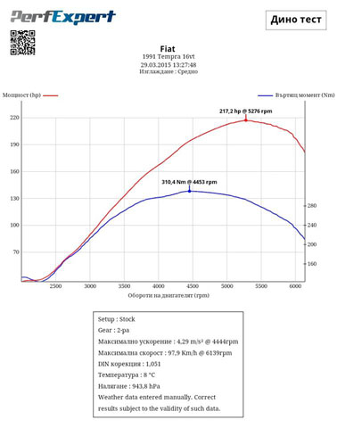

                              Напълно сток на 1.2 бара:
