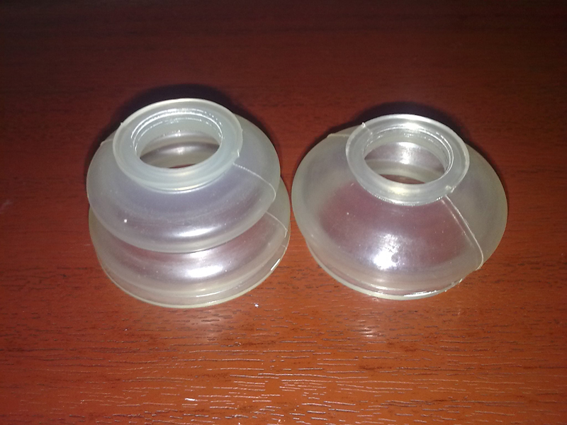

                  http://www.duraflex-bg.com/sharniri.htmТова е сайт на фирма за маншони. Според вас кой от предложените ще е за носач на Мареа и кой за биалетка?
                  Според мен 001 за носач и 011 за биалетка.
                    Колегата mitaka_71 ми писа на лични, точно преди да пуснеш темата, че се мерят двата диаметъра на шарнирния болт /евентуално на биалетката/ и както са дадени в сайта с размерите търсиш съвпадение. Той днес ми е изпратил два маншона за носач, утре ги очаквам. Моят единият е леко сцепен и искам да го сменя, докато не е станала вътре смазката на абразивна каша.Ред. pakumba също го е написал по горе.

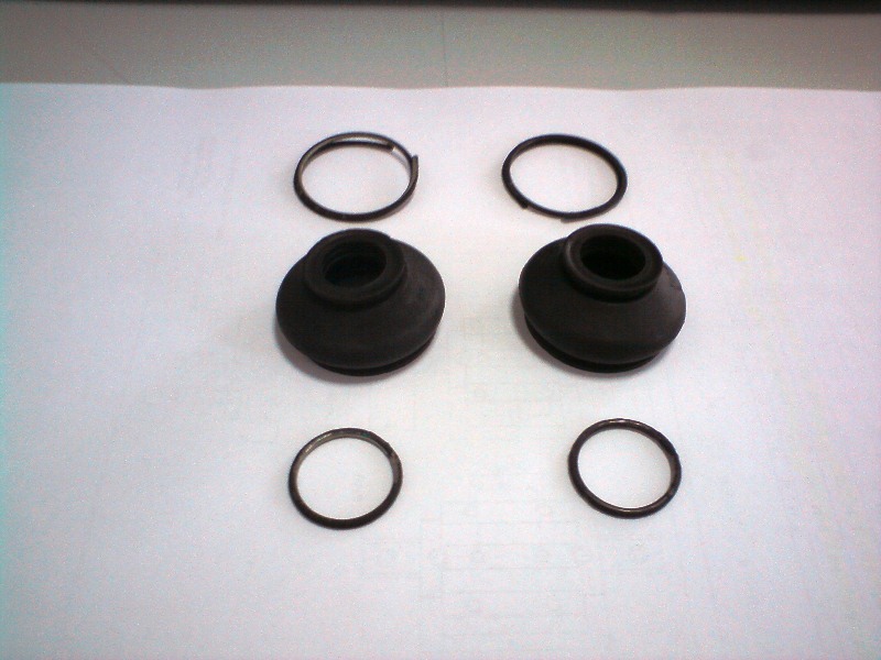

                      Аз днес се сдобих с тези, но кои ще станат, още незнам.
                        десния е с профила на шарнира, ама по снимката ми се струва много голям на самия шарнир. добре де, не е толкова сложно, пълен ляв/десен, клякате и с шублера мерите. а най-добре, както и аз направих- свалих си носача, премерих, после почистих, наблъсках яко с хубава грес и си го смених после и това е. а май нашите носачи се водят 17 мм, което е дебелината на самия парнир, така че само долу трябва мерене, не си спомням при мен колко беше, мисля, че 30 мм или малко над 30 мм пасна, но не съм сигурен.

                          Малко късно виждам темата но аз и на двата шарнира съм с маншони от шарнир за лада 2108-Самара бели прозрачни като на снимката по горе вдясно.Пасват си о.к..Само дето оригиналните зегерки се слагат трудно затова напълних добре с грес и вързах с тел отгоре и отдолу маншоните.Струват по 1 лв бройката маншоните.
                          <a><img></a>
                            На снимката са маншоните за носач на Брава, предполагам че за Марийката са същите. Размерите на отворите са 17 мм и 30 мм.
