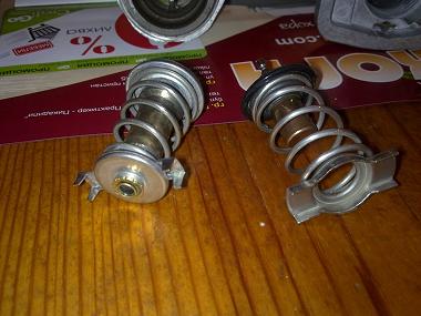

Термостат на Фиат Стило, моля за помощ

      На термостата термопартончето не се ли вади да го смениш тук от форума видях тази снимка и товаhttp://www.youtube.com/watch?v=OHbKcqTOB2Aи самите датчици ако не работят и тях да ги смениш

                        По това аз, което намирам като информация, твоя термостат е с ОЕМ 46776217 или 46522664 . Датчик потърси от брав0/брава/мареа- 1,6 след 98 г. Не бързай да си изхвърляш термостата ! Същия се монтира на стило/браво/брава/мареа/мултипла/палио/либра/добло и предполагам други модели с мотор 1,6. Преди 98 г се монтират термостати с 2 датчика, на теб такъв няма да ти свърши работа.Ако търсиш вариант можеш да потърсиш примерно от брава такъв датчик и термостат, да отбележа, че трябва да търсиш задължително мотор 1,6 с пластмасов колектор (след 98 г).Има възможност да си ремонтираш твоя термостат, но за целта е необходимо да имаш оригинален термостат, който се развива или да си намериш някой развален (аз намерих такъв от тук за 5 лева). Прилагам линк долу на темата с разяснения. Аз тази гимнастика не съм я правил (понеже моя термостат за сега е изправен), имам го термостата 2-а употреба оригинален, зора е развиването му и намирането на материал- алуминиева плочка за втулка !Заповядай http://forum.fiat-bg.org/viewtopic.p...=asc&start=540 страница 37(Виж мнението и на Стефанаки на първата страница !)Другото което ми идва на ум е да си направиш една адаптация на Еку мотора след монтирването на датчика .
