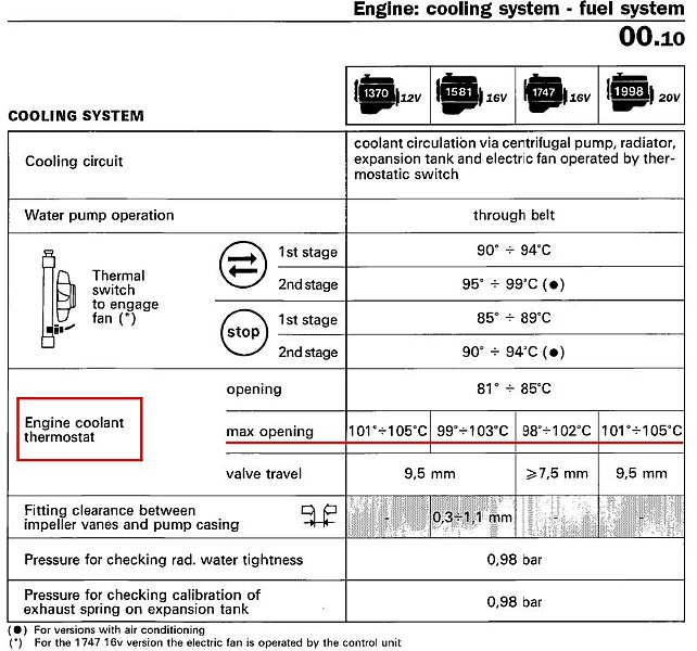

                    виж каква схема намерих (може и да я знаеш де :D )

                      Идея за проверка на налягането споменато по-горе 0.98bar? Например друга капачка с завит манометър на нея. Искам да отхвърля варианта с заминала си водна помпа...
