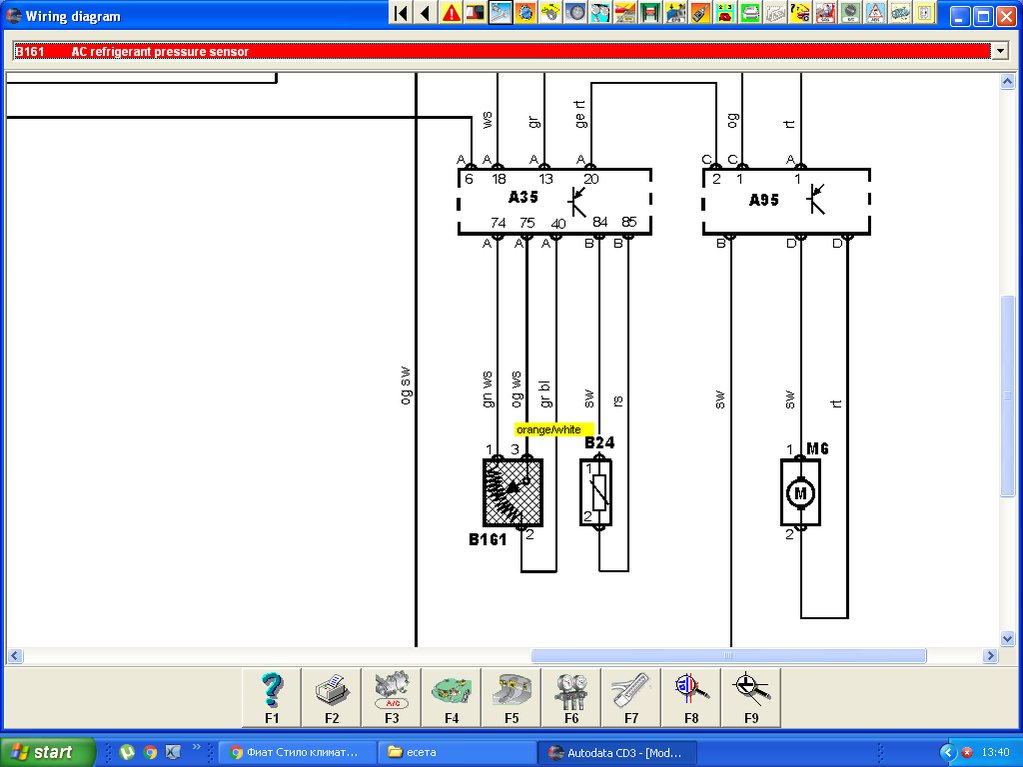

                              Колеги ето схема на датчика за Stilo 1,9 JTD 100 тоя датчик по спомен на едното краче трябва да има маса,на другото да няма нищо (сигнален за налягане) и на третия да има 5v.Ако имаш диагностика провери в реално време какво налягане ти дава датчика.Ако не дава никакво тогава е за смяна ,ако дава грешно например 31 бара пак е за смяна.Става и от Astra G и е около 40 лв
