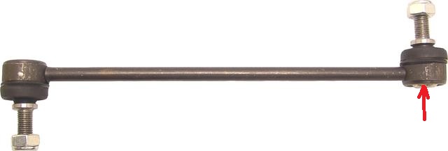

    От как купих стилото предна дясна ще я сменям вече за 4-ти път...сега обаче и двете са за смяна...опитах с какви ли не...последната беше ТРВ за около 40лв и изкара около 10 месеца...кажете моля какви и от къде да ги купя та да се спася от този проблем...Ако не намеря добра пак ще сложа ТРВ, но, ако някой има предложения нека каже...винаги проблема си е един и същ...счупен болт при ябълката....то друго дефакто няма какво да им се счупи де...носачите са ОК...накрайниците са ОК...амортисьорите са ОК...явно просто си падам на калпави бройки...
    Опитай да покажеш как се чупи при болта при сферата/ябълката/.Мисля ,че щом го прави вече няколко пъти има друг проблем.Ако стабилизаторната щанга се е изместила в посока на чупещата се биалета мисля ,че от това се чупи болта.Както знам биалетите на Стило са като на Мареа Уикенд и ако е така едно рециклиране на биалети TRW и забравяш за тях освен ако не продължи чупенето.На снимката съм посочил с червена стрелка шарнира който ако ще рециклираш трябва да е с метална капачка.

        Това за 5 пъти на стенд не го разрах точно, но...чупи се точно вътре на маншончето....като самото то си е здраво т.е. смазка и т.н. всичко си е ОК...другото което ми прави впечатление е, че винаги самата ябълка вътре е силно износена и има сериозен луфт...Докато здравата сравнително трудно се движи на ръка другата се....мандърка като ...
          Сега остава да напишеш ,че болта се къса в долната част на биалетката.Огледай добре отдясно точно къде е опирала биалетката за да скъса болта и дали стабилизиращата щанга не е изместена надясно.

            Честно казано, не помня точно. Сега като каза май е така и все е счупен долу, но не съм на 100%. Предния път гледах уж всичко и висях до майстора докато я сменя и не видях да опира където и да е. Не видях и следи да е опирала някъде.

                Нямаш проблем в окачването спокойно. Проблема е просто във факта, че никой свестен производител не прави биалетки за Стило все още .Стилото яде биалетките за норматив. Не за друго, а защото всички са боклуци, а тия ТРВ са най-зле. Евтини са, но се чупят за 6 месеца и отгоре на всичко са китайски - не се шегувам.И аз бях така докато не си сложих две от Мареа. Обаче трябва да смениш и двете накуп, защото са малко по-къси и доста по-масивни от оригиналните стилови!!! Аз взех на АС метал доколкото помня .Откакто ги смених не съм ги пипал. Забравих вече колко време, но сигурно има две години.

                  Сменях лятото лява предна на стилото ми, сложиха в сервиза някаква за 28 лева, забравих марката, помня че холандска е ми казаха, а оригиналната ми е в гаража, TRW Made in France, пише на нея, с нея взех колата, и се наложи да я сменя след 35 хил км пробег!!!!
                    Пробвай OCAP как са.На бравата откакто сложих такива заспа! Преди това бях с FRAP и въобще не ги препоръчвам...27 лв. е бройката.

                      Единия път сложих ОСАР, а другия АС метал..третия май бяха ТРВ вече не съм на 100%...А ТРВ Слав незнам как точно реши че са най-евтини като са едни от по-скъпите да не кажа сред най-скъпите...може и да има някакви ментета всъщност, но...Аз се надявах по-скоро да ме осветите за някаква марка която не съм я чувал FRAP по принцип не е лоша марка...такива носачи си слагах на бравата и съм много доволен от тях...над 90000км са ОК
                        А понеже до сега не съм сменял сам биелета...дали има някой особености или нещо изискващо по-специални инструменти освен гаечния ключ? Че май ще се хвана сам да си я сменя...одавна не се бях ровил по колата и мисля да свърша нещо))Нямам спомен майсторите дали се запънаха на нещо...
                          Няма никакви особености,на едните се държи контра с шестограм ,а на другите с гаечен ключ точно до маншончето.Сменя се за минути,само първо почисти резбата с телена четка и може да пръснеш с вд40

                            Ами не знам дали са от най-скъпите, но на мен ми струваше точно 16 лева...Откъде да знам какво менте е . Още пазя кутията някъде и ако я намеря ще снимам .

                              Като заговорихте за беалетки, да споделя моя опит.Оригиналните ми искараха 2 г. После сложих ОКАП (по 27 лв парчето) - 1 година. После Старлайн - пак 1 година. Миналата година сложих Технород (25 лв двете на "магазинска" цена). Миналата седмица колата се разтропа и аз си помислих, че тия евтинджоси са заминали. Купих пак един к-т Технород за 25 лв и отидох да ги сменям. И изненада: беалетките бяха бетон, тракаше накрайник и тампони на стаб. щангата. Та изводът какъв е: по-добре евтини беалетки за 1 година, отколкото скъпи за 1 година. Yellow_Flash_Colorz_PDT_06 ПС. На година минавам около 13-15 К км
