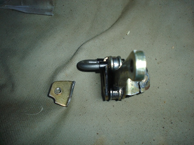

    Здравейте,значи преди година ми се счупи, не знам как да го кажа, едно метално дето държи вратата, като я отвориш да не се затваря сама.Та навсякъде ми казаха, че това металното не се продава отделно и да си купя цяла врата Отделно ходих при човек, който пък каза, че не може да се завари.Та въпроса ми е: има ли оправяне, цяла врата няма да купя, то е ясно. Или да си карам така. Сега е много досадно, отвориш я и ооооп, се затваря. (освен ако не си спрял на подходящ наклон Заглавието на темата е променено, по молба на Tornado. zgabrovski

    И на мен ми се счупи същото. Много досадно е, когато караш при смякнат джам. Потропва с джама и на завоите се чува почукване. Дори си мисля дали да не го демонтирам изцяло така, или иначе сега е счупено и не върши никаква работа, а пък самите ограничители на вратата са на пантите. Всъщност не съм го отварял да го разгледам, може и да се побългари нещо... Аз също тярсих по магазините и нямаха. Предполагам, че лесно ще се поръча с доставка, но, кой знае и, колко ще струва!
      И аз съм със същия проблем и на двете коли шофьорските врати. Нещото се нарича "обтегач" и навсякъде къдетоп питах казаха "такова няма".Мисля да питам hit-ko дали не може да организира някакъв внос като се съберем 3-4 човека..

                Ами на мен това което ми се счупи е вътре в самата врата, отвън не се вижда, трябва да се махне кората.Металното (аз извадих само едно парче) е едно обло, нямам снимка за съжаление.

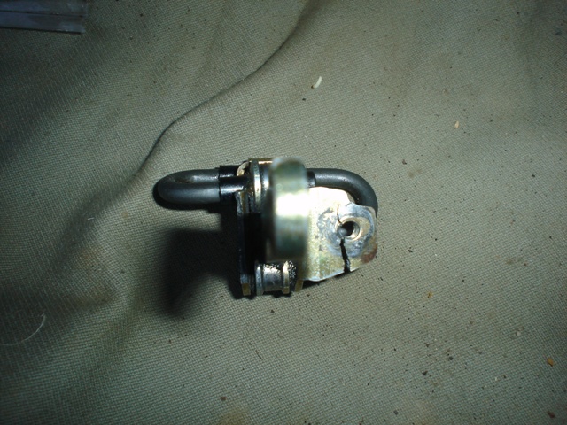

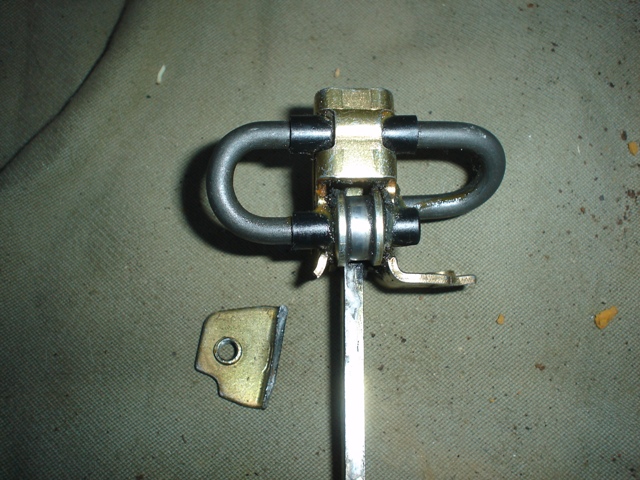

                    За този елемент ли става на въпрос/фиксатор на вратата при отворено положение/.От доста време много гадно претраква и дори имаше отговори в друга тема намажи го със Литол или нещо подобно.Да но днес след като свалих кората защото вече много ме дразнеше го намазах с електрожена.Едното ухо за закрепване се беше откъснало цялостно,а другото се беше сцепило готово скъсано и то.Парнах го набързо с електрожена и сега е като ново.

                              Аз преброих 7 човека, с мене - 8...Още като взех колата фиксатора беше счупен. Като го изкормих се оказа че му се е скъсало едното ухо (както на снимката) ама като ме е нямало да го заваря - другото ухо от напъна беше скъсало парче от вратата. Та в крайна сметка махнах всичко и сега съм без фиксатор, а иначе ми тропаше и пречеше на стъклото да слезе до долу и ме беше страх да не счупи стъклото. Сега на вратата ми е скъсано парче ламаринка, ама ако имам нов фиксатор с подлагане на шайби ще го наглася.Така че като гледам сме се събрали от най сериозните във форума, да вземем на Христо да поръчаме 10 броя да ни ги докара. Аз вече близо година съм отръшкал де що морга има, но не мога да намеря. На много места просто ги продават с вратите.
