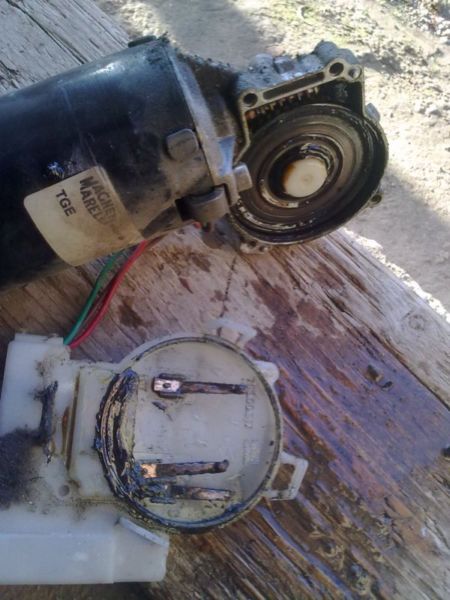

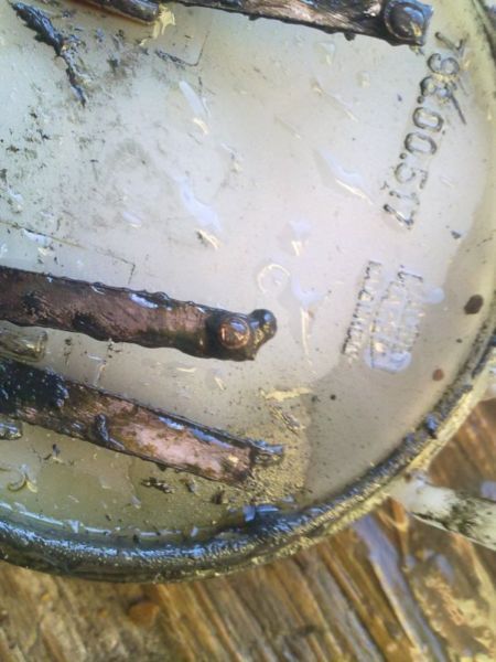

            Днес се хванах и извърших успешно операцията :D свалих чистачките,демонтирах целия механизъм(мотора със рамената) отворих капака с въпросните пластини (много е лесно).Още като видях кво мазало е вътре ми стана ясно,че точно там е проблема,пластините са 3 на връхчетата им има контактни "точки" една от тях беше незнайно защо отчупена...Леко закривих въпросната пластина след което зачистих всички пластини и мястото където контактуват,беше омазано със грес или нещо такова не знам, сместа беше страшно лепкава и твърда, нищо чудно,че не работи правилно.След внимателно и упорито зачистване намазах с малко масалце и зглобих, вече работи перфектно.СЪВЕТ!!! при демонтажа на рамото от ОСТА на мотора, маркирайте предварително позицията му спрямо оста за да не се налага да разглобявате още няколко пъти за да го напасвате на мястото му.Благодаря на всички колеги който се опитваха да помогнат и ми дадоха правилна насока"ГОУЕМИ СТЕ"

              Май на голямото з.к. челно има някакви "писти"?

                #22
                lubo_Y10 написа:
                Точно така. Наричат се шини.
                  #23
                  lubo_Y10 написа:
                  Това са снимки преди да го почистя,разликата е огромна...има писти с "интервал".
