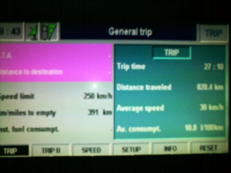

                      Е, аз имам...Но какво да напиша, като няма и месец. Потвърждавам - нямаше никакъв разум при покупкатаНе съм сменил още ремък-мемък, но проверих при грамотен майстор и цените са съвсем нормални - около 300лв за ремъците и ролките плюс водната помпа. Това с труда.Не карам само нея, защото още имам Мареата, но й направих около 700км. Дотук разход само градско(!) - 10.9л/100км. А очаквах 13-15. Така че, не е толкова черен дяволът Всеки харесва различни неща, аз например я взех, защото е с 5 врати и отвън по нищо не личи каква е, освен по скорпиончето А за скоростите - колега, иди във форума на Алфа Ромео, има няколко момчета, които са много запознати. И всичко се прави, при това не е кой знае колко скъпо, не забравяй, че това не е хидроавтомат със всичките му салтанати, филтри и специално масло. Просто има един електрохидравличен "робот", който манипулира скоростите и съединителя.

                        Хайде, ето един пригледен пример за разход, само градско е, с елементи на Околовръстно То си личи и по средната скорост, де.
