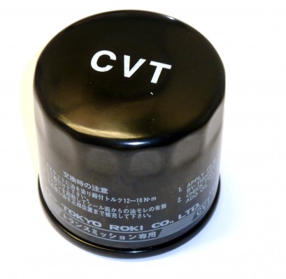

        Тук съм написал някои от основните неща за тези скоростни кутии. Конкретно тази скоростна кутия е японска и се прави от FHI(Fuji Heavy Industries) т.е Subaru и е безстепенна/вариаторна(CVT). Маслото на скоростите се сменя на интервал от 40 000 км., като не се сменя филтъра. В скоростната кутия се слага само масло Tutela CVT N.G., побира 2 литра.
        Правя някои уточнения и допълнения по темата:Маслото на скоростите се сменя на интервал от 40 000 км., като се сменя външния филтър на скоростната кутия(на снимката). Вътрешния филтър/елемент в скоростната кутия не се сменя.В скоростната кутия се слага само масло Tutela CVT N.G., побира 2 литра по каталог. При смяна на маслото с външния филтър скоростната кутия събира 3 литра.

          Здравейте колеги. Купих пунто с таза скоростна кутия. Знае ли някой колко струва този /външният/ филтър на скоростната кутия и от къде се поръча? На мен ми каза цена то 160,00 лв. само за филтъра и си мисля че е грешка! Моля ако някои е сменял този филтър да помогне. Благодаря предварително.
