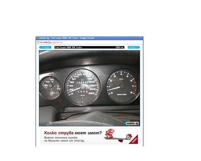

        Аз си мисля по-скоро да се помъча да намеря такъв показател за купето като от Фиат Купе. Надявам се зад пластмасовата кора на таблото да са отделни уредчета, които да мога да разделя.

            Колеги, аз да попитам, защото май съм останал с грешно впечатление. Контролните уреди на Фиат Купе май са едно цяло (имам предвид скоростомер, оборотомер и температурни показания са обединени в един цял блок), което е скрито под дългата "pininfarina" пластмаса на таблото. Ако е така май няма да мога да използвам показателите за температурата и налягане на маслото от Фиат Купе. Нека някой по - компетентен се изкаже.Поздрави
