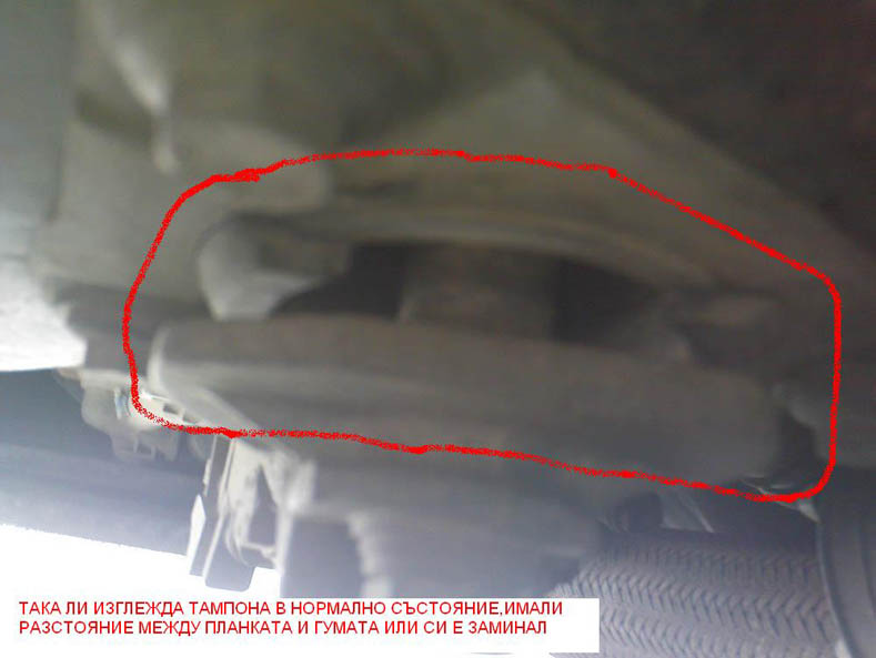

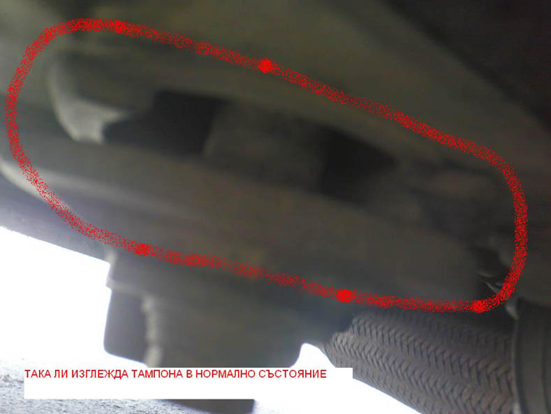

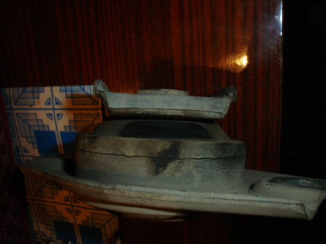

    Здравейте колеги.Разгледах доста мнения по въпроса с тресенето. Имам съмнения в задния тампон на скоростната кутия и затова го снимах ето как изглежда при моето Пунто1.1.Нормално ли е да има разстояние между планката и гумата около 8-10мм.Ако накой има сниман тампон монтиран на колата нека да качи снимки за да сравня дали изглежда по същия начин.Благодаря
    С чисто нов тампон съм и изглежда по същият начин (според мен е нормално да е провиснал така). При мен започна да тресе яко зимата (най вече на задна, а като позагрееше се пооправяше) и сега като се стопли времето свалих стария тампон и се оказа че е скъсан. Но без да го свалиш няма как да видиш че е дал фира.

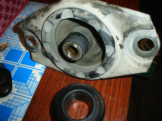

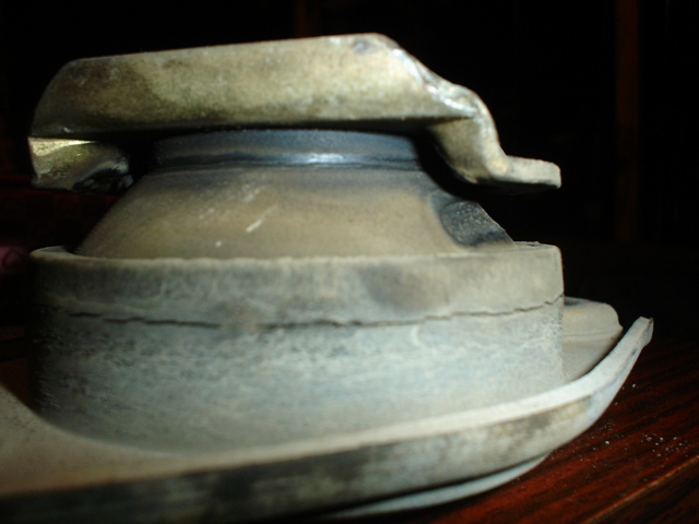

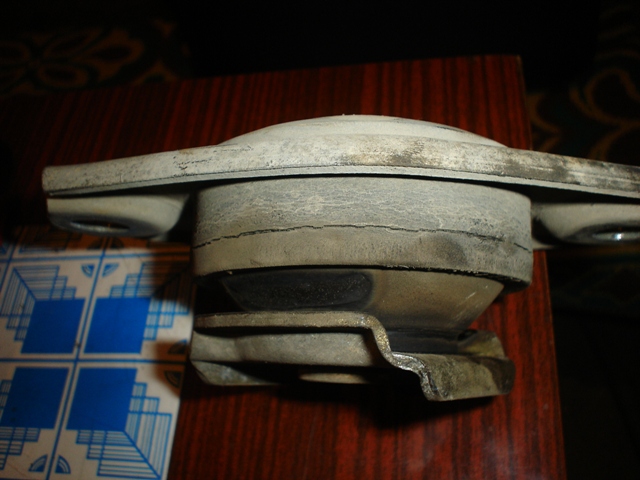

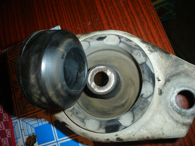

                        При мен при Браво 1,4 е по същия начин.Тази вечер ако остане време ще я кача на канала и ще демонтирам този тампон да го разгледам.Очаквайте резултати.

                              Тампона е здрав ,но много мек според мен.Обърнете внимание на снимките как планката която е отгоре е опирала в гумата.За мен този тампон е аут както и имам съмнения за предния отдясно.
