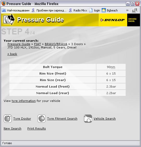

      Колата е Фиат Браво 1,9 jtdА някаква таблица, че не мога да намеря къде по колата пише за налягането на гумите
        Я смени уреда за измерване най-добре Свали си също FIAT BRAVO/ BRAVA SERVICE MANUAL , там пише всякакви работи - гуми, джанти, течности, схеми... всичко!Защо смени 1.6-цата с 1.9 ЖТД ? И отговор не търся...
          Зае*и таблицата по колата. Гледай какво препоръчва производителя на гумата.Това е от сайта на Dunlop за SP Sport 2000 и за твоята кола:

              Да не би производителя гумата да има собствена информация, а не такава от производителя на колата ? Същото го пише и в сървис мануалите. Предни 2.3, задни 2.2, при натоварване - 2.3.
