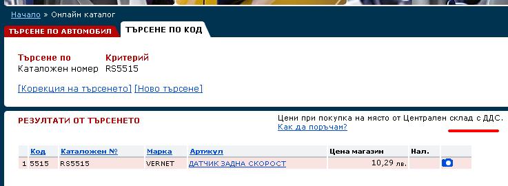

    Ако опре до датчик то ще го изолирам и ще си поставя ключе някъде около подлакътника и ръчната спирачка и когато ми се наложи ще си светна принудително с него . :D
    Тоя датчик не вярвам да струва повече от 10 - 12 кинта, както каза Пешо ти направо на излъгация си го подкарал.

      Голямо НЕ. Ако обаче намериш датчик, кажи му кода че и по епер излиза едно ... (едно време си мислех да има емотикон с л**но ама айде....) ...дето никъде го няма.
        Само 10,29лв е.Наистина е излагация с тия копченца.

              коцев отиди на сервиз и ще стане по най-лесния възможен начин ... смяната да отнеме има няма 10-15 минути. Датчика би трябвало да се намира отзад отдолу на скоростната кутия, според мен след сваляне на кора трябва да се види директно.Леле няма да ти отговарям повече честно ... за елементарни неща кви глупости говориме. Ти по тая желязна логика, за да не си изпразниш пепелника сигурно ще завариш планка да сложиш чашка от кола, че там да си тръскаш цигарата ... така по-лесно. GTipo номера на датчика трябва да е 71745445, поне мен този switch най-много ми прелича на това което представлява подобен датчик.
