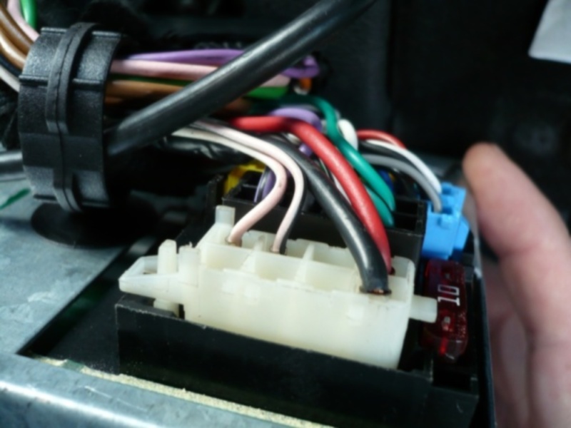

    Не е от най-същите,ма както и да е.Ето ори буксата на Стило.Виждаш ли разликата?Липсва така наречения "Втори плюс",или този който пуска или спира радиото през контакт.Това става през CAN шината.И изхода за автоматична антена е преместен.

      Кажи ми коя жица е за Illumination ?Т.е. като пуснеш фаровете да намаля DIM-а на радиото.Ама не са ОРИ радиото, друго съм монтирал и естествено не съвпадат пиновете Само Вие двамцата се кефите на иначе ужасният звук от фабричното CD
        На ори буксата няма илюминация.И тя е по CAN.А на еврото е проводника с оранжев цвят. Майна,не знам какво не ти харесва Вистеона?Свири прилично с хубави колони.И чейнджъра си свири добре,не прескача.А като му боднеш и читаво стъпало с един сандък с 12" басче става приказка. Много грозно с друго радио изглежда таблото.Имам пластмасов преходник,но смятам да го продам.

            Може ли някой да ми каже как е пуснал 2-ри плюс на друга евробукса, за да ползва СД различно от оригиналното. При мен е леко побългарено затова питам, как би могло да стане без да получи окъсяване някъде по веригата.

              Момци .. искам да Ви кажа че моята букса е доста по различна и има бая проводника в повече .... Като гледам твоята снимка ти липсват бая кабелчета .... !При мен тази част която е за плюса и минуса са заети всички места и до червения проводник имам още един който беше свободен!И като пусна ориг цд си пуска 12В, като спра цд-то спира и 12В!На него съм закачил ремоут контрола за ампа.
                Липсват му, защото по тоя начин изглежда оригиналната букса :D.

                  Брат,два дена се опитвам да му обясня,че неговата букса не е оригинална. Вероятно е имал читава музика,която се е изгубила някъде по трасето....И му е останала само евро буксата. Или,ако е оригиналната букса,е имало заводски усливател и каса. И няма смисъл всички пинове да са запълнени.
