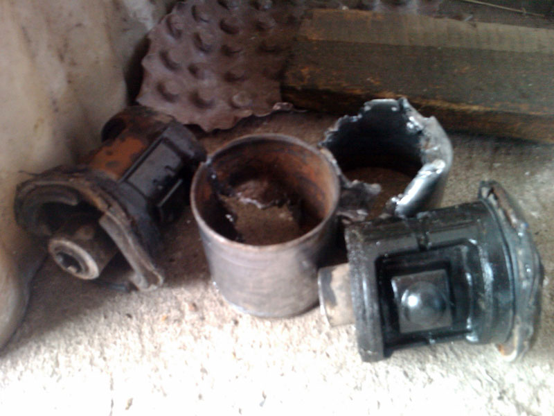

                    Смених си днес фрайлауф шайбата, беше блокирала, а също така и колектора.Ето снимки на стария:
