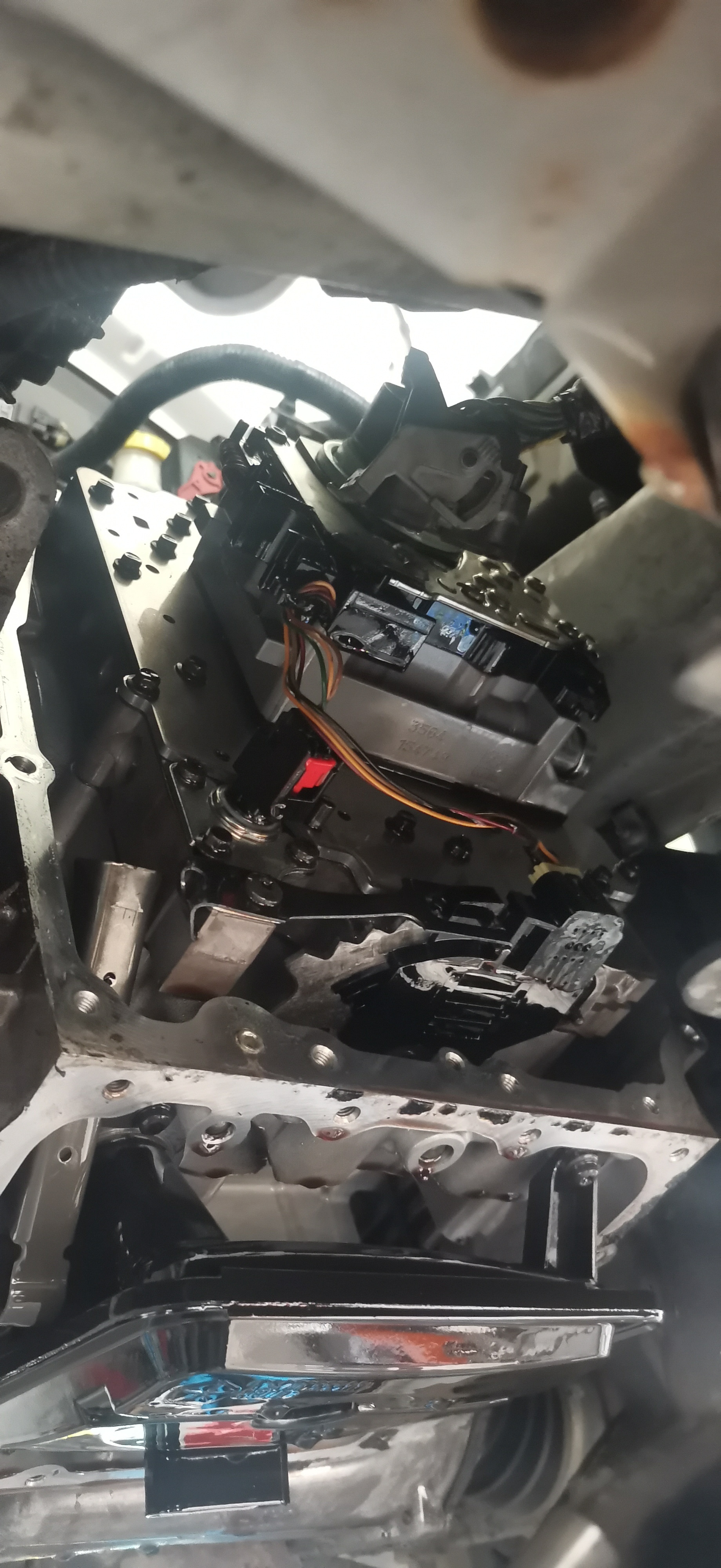

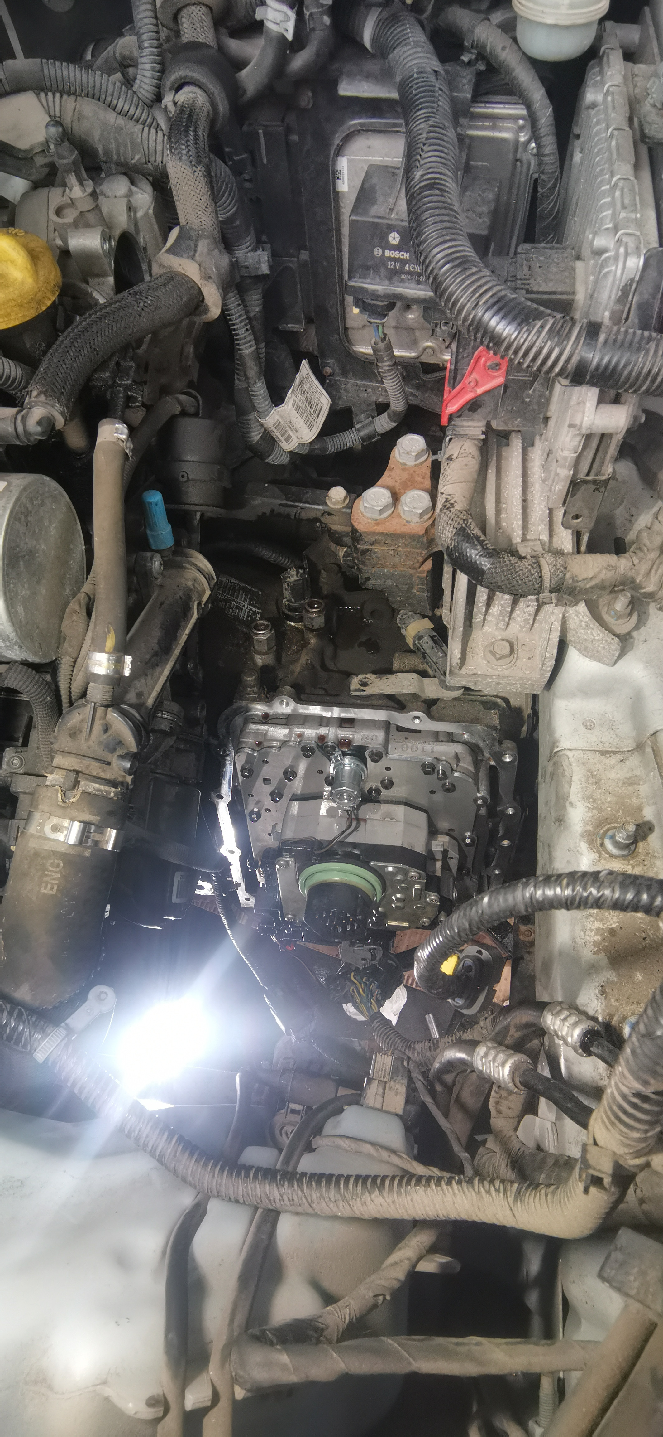

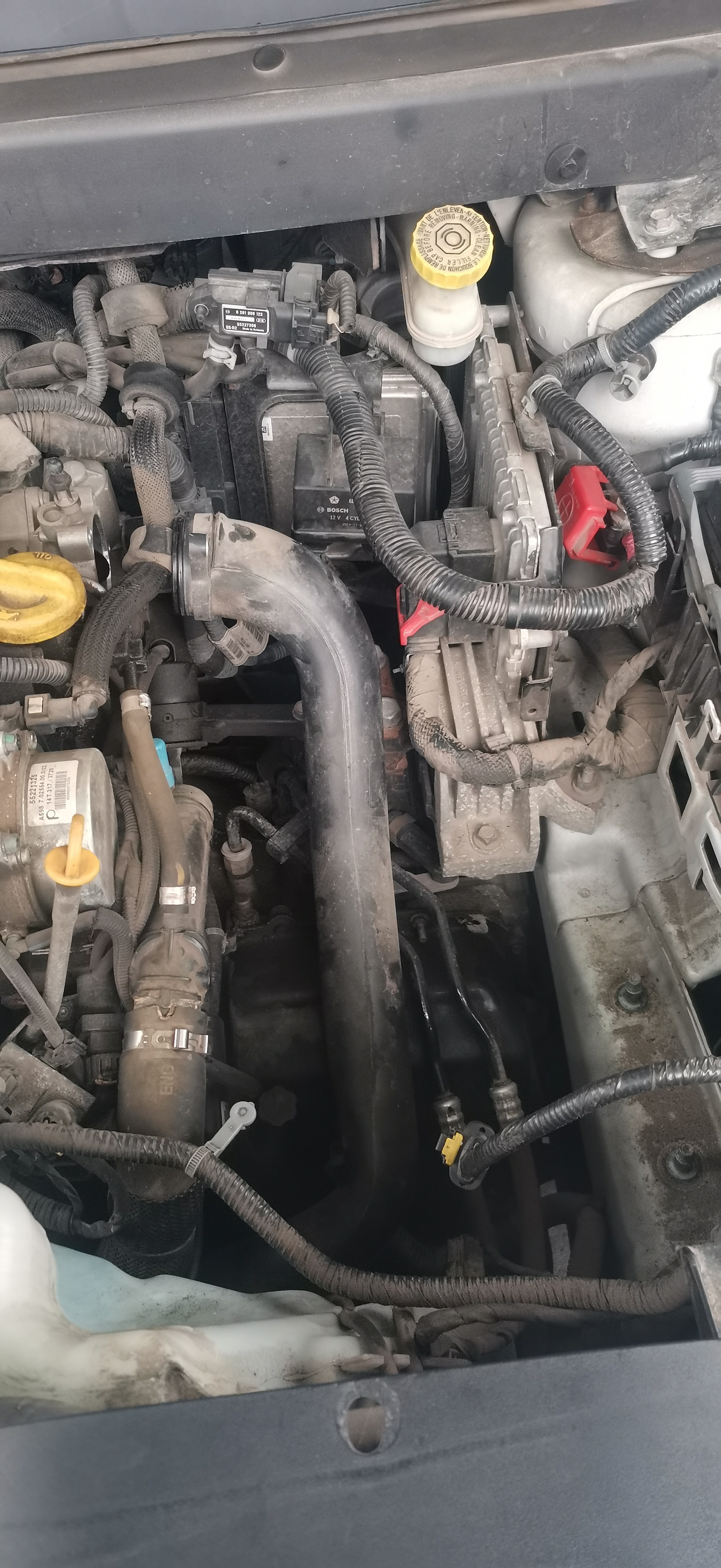

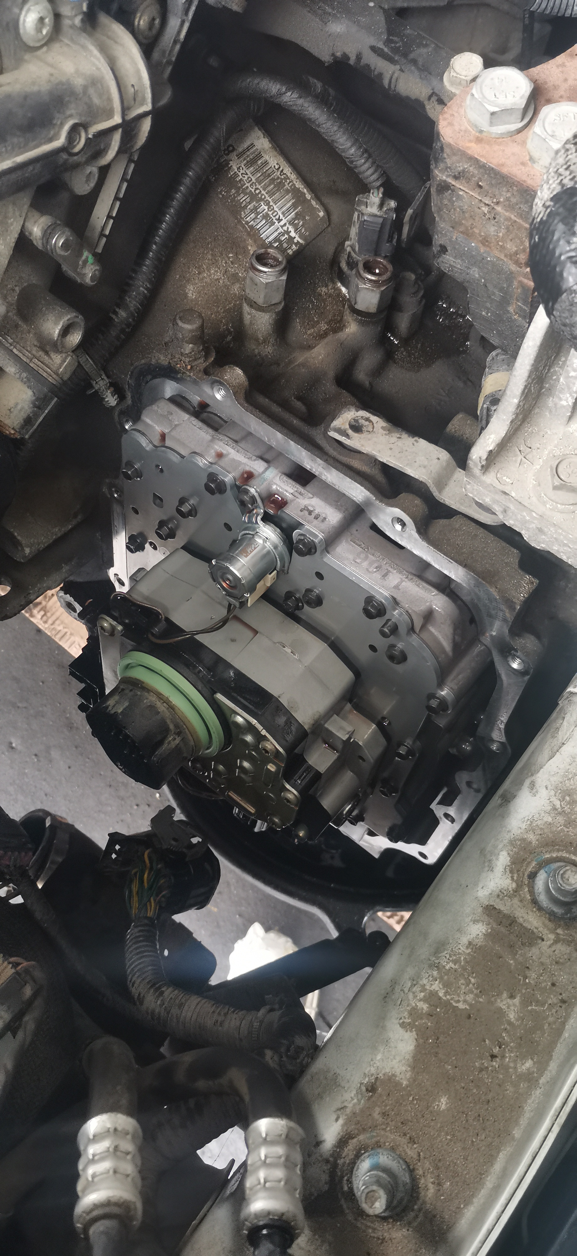

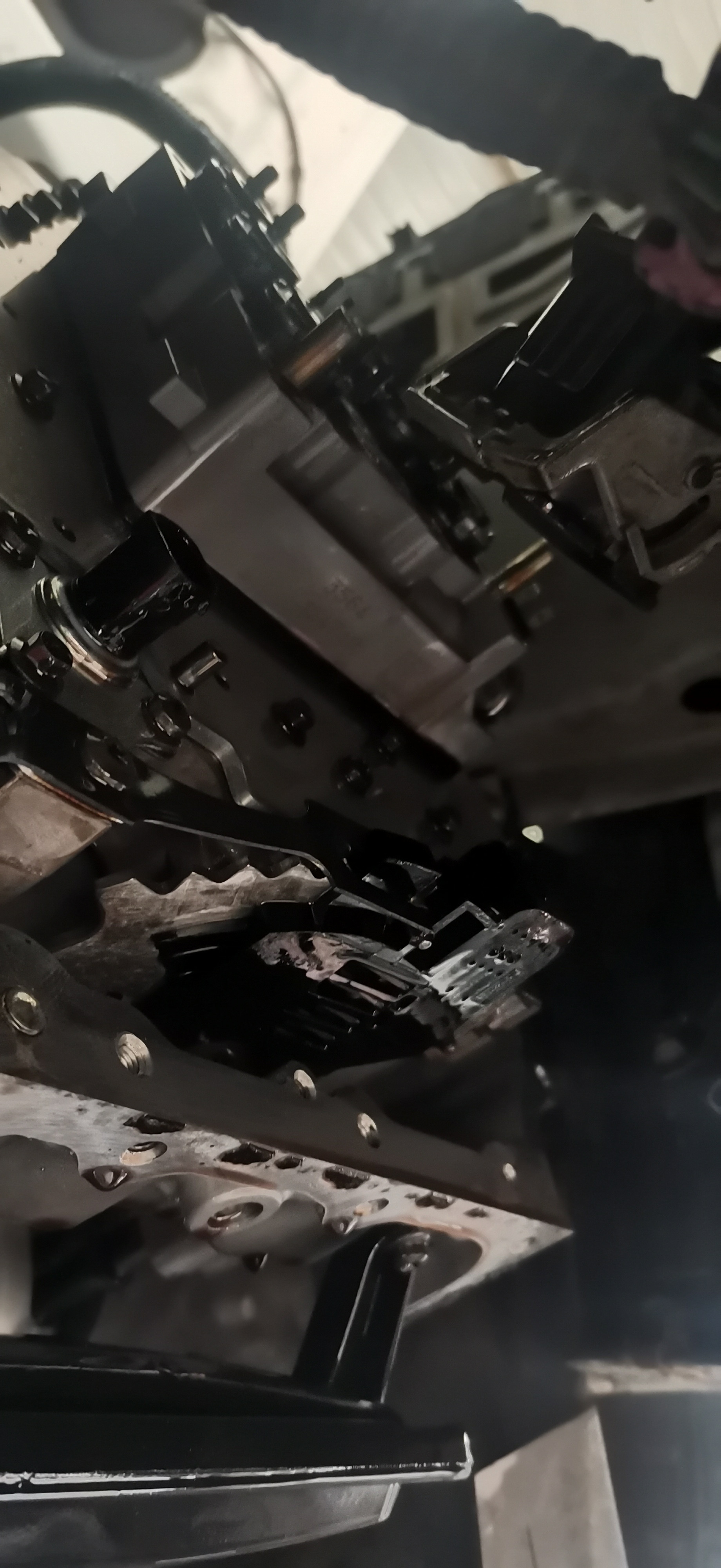

        Сменихме 2-та соленойда, epc и tcc, смяната премина сравнително лесно. Предпазния капак на кутията излезе на долу.Изглежда, че при мен вече е ремонтирана кутията, понеже липсваше една мокетена кора, която я има във всички клипове които изгледах. Ако някой се сети нека хвърли едно око дали я има при вас.

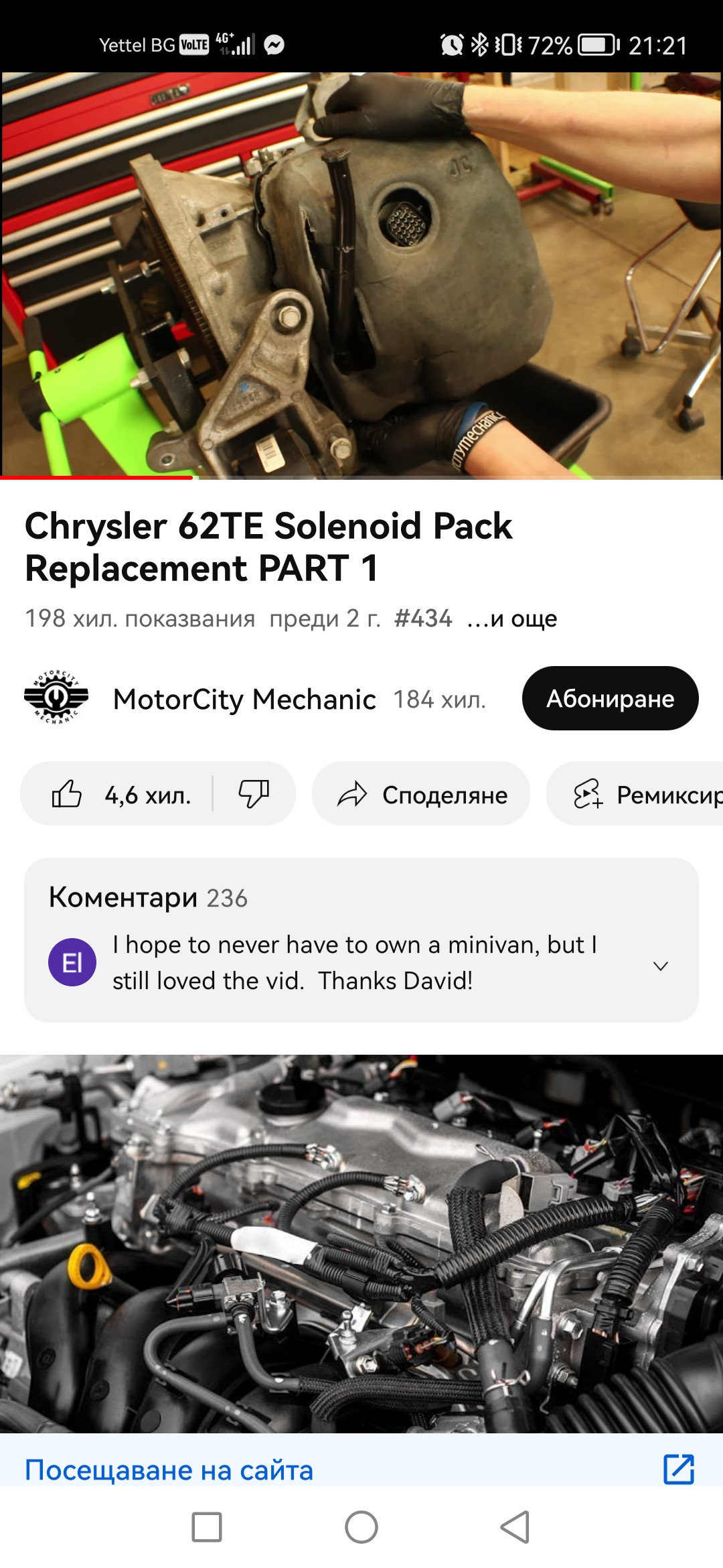

        Става въпрос за тази кора: Click image for larger version

          Като покарам повече ще кажа дали се е решил проблема или не, понеже не винаги ми излиза грешка.
            Колеги да споделя, че изглежда проблема се реши. Вече около 2000 хил.км. изминати без грешка п0868.
