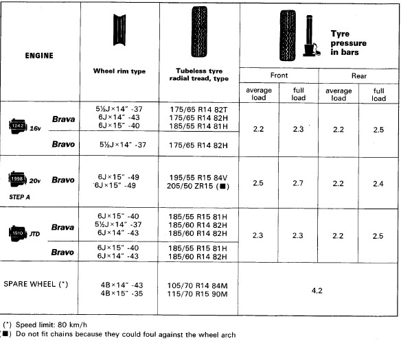

                      Вчера като си видях задните бяха много меки и отивам да ги помпя, ма гледам и предните и викам дай и тях да напомпя - резултат:Задните бяха на 1.3-1.4 атмосфери - направих ги на 2 ... интересното беше когато сложих уреда на предните - показа ми 3 атмосфери :O явно където съм ги помпил не е работел барометъра както трябва и съм ги пренапомпил ... а изглеждаха меки ... сега са на 2.2 атм...
                        Хммм. Гледам тая таблица и размера на моите гуми - 185/65 R14... На колко да ги помпя тях?
